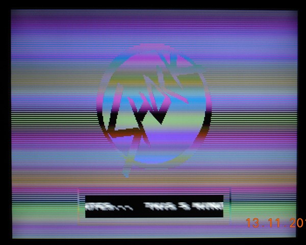

    Цитата Сообщение от lisica Посмотреть сообщение
    А теперь сделай, чтоб эти режимы переключались.
    F12. По умолчанию - пентагоновский экран, после переключения скорпионовский (аглицкий).
    F9 - турбо/нетурбо
    Scroll Lock - сброс
    Num Lock - цифровое поле: цифры/кемпстон

    Поспешил выложить. Надо было те звуковухи, что я делал подставить.
    А F - клавиши вывел?
    Вот, что у меня на некомпилированой 6b
    Я файл ШОКа для чего тебе давал? А ты отказываешся. Наверняка ты выбрал тот, что у меня ни в одном эмуле нормальные эффекты не делал Кстати, кнопочку F12 давил?
    Я не отказывался, у меня инет на два часа вышибло.
    На этом шоке нормально всё!
