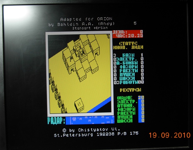

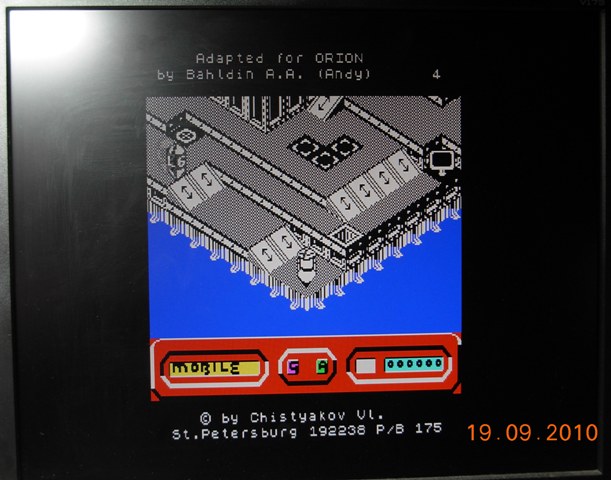

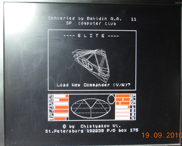

    Еще немного фото игрушек в СР/М. Можете считать с натяжкой что Орион эмулируем Спектрум На самом деле это просто адаптация, но отжирающая ресурсы на перемещение данных онфреймово. Поэтому для соответствия игрового времени используем тактовую частоту проца 5Мгц.
    Исключение - для ELITE нужно 10Мгц. На экране с Элитой забавный эффект из-за медлительности фотоаппарата.
    Скорости переключаются (напомню) F10..F12.
    Юзайте на здоровье. А я буду потихоньку AY прикручивать.
