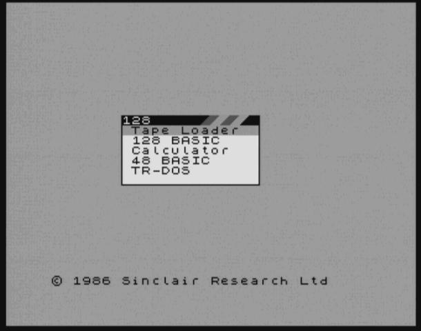

    Привинтил ТВ-RGB выход, переключаю по кнопочке F7. Стало удобно работать, не нужно перетыкать шнур монитора то в ПЦ, то в u9 Завел сигналы на ТВ-тюнер и смотрю картинку в окне тюнера.
    Схемка сопряжения имеется? А то аналогичная ситуация с передергиванием шнура
    Нормальную схему рассчитаю за выходные. Сейчас тупо три резистора на цвет (1к, 470е, 220е) и 13 вывод с синхросмесью. Картинка разумеется на 3+ Надо рассчитать резисторы с учетом имеющихся на плате и синхру подвести через транзисторный ключик.

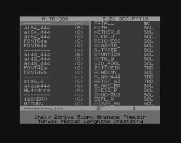

    Вот картинко с тюнера, чтоб было наглядно.
