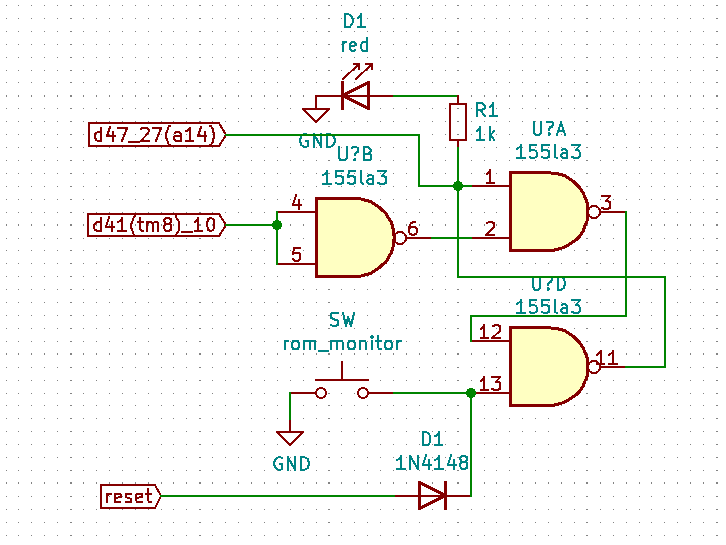

    И снова здравствуйте.
    Колупая очередной балтик, пришла в голову вот такая схема:
    Для загрузки ром-монитора используются схемы формирования импульсов для сброса и подключения расширенного ПЗУ
    и они нуждаются в подстройке длительности импульсов, моя доработка избавляет вас от этого.
    при нажатии кнопки "ROM-MONITOR" идет сигнал на сброс и включается триггер подключающий вторую часть пзу, программа копирует себя в #7000 затем отключает пзу и копирует монитор в первые 16к, сигнал отключения пзу сбрасывает триггер .
