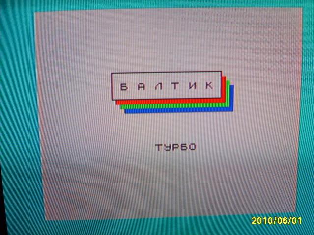

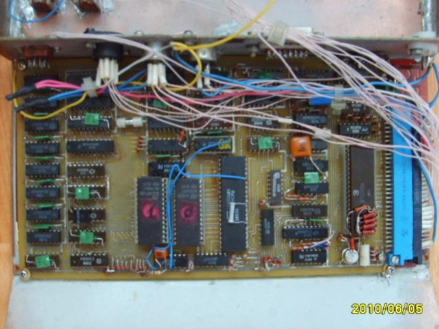

    Попался мне на выходных очень интересный экземпляр Балтика. При включении на экране появляется заставка "БАЛТИК ТУРБО" . На самом балтике 2 кнопки... одна ресет, а вторая возможно турбо. Визуально плата ни чем не отличается от обычной. В ближайшее время выложу прошивку.

    Думаю, что турбирование могло организовываться просто модификацией прошивок РТ4 или РЕ3. А может под "Турбо" имелось в виду то, что у балтика стоит кварц на 16 Мгц и рабочая частота соответственно 4 Мгц - турбо как ни как? ))))
    Никаких явных доработок я не обнаружил.
    Вообще в моем Балтике изначально стоял кварц на 16380Кгц. На телеке изображение было сильно сдвинуто и видны поля синхроимпульсов. Поставил на 16Мгц и все стало нормально.

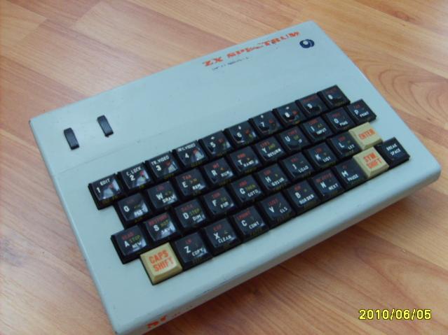

    Вот фотки почти полностью восстановленного компа (осталось заменить разъем питания). Реальный homemade... корпус сделан из двустороннего тектолита. Отдельные части спаяны между собой. Даже КМ-ки все на месте. ))))

    Это кнопка NMI (немаскируемое прерывание). Она присутствует и на "оригинальной" схеме Балтика. Для чего она использовалась в Балтике?
    Сейчас при ее нажатии ничего не происходит.
