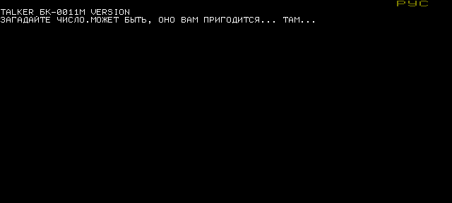

  11. #50
    30.08.2011
    Зеленоград
    7,161
    2,979
    373
    310 сообщений
    Thumbs up
    Любопытная вещь ))) Сталкер для бк0011 в эмуляторе ДВК )))
    К слову, он и в UKNCBTL отлично работает )))
