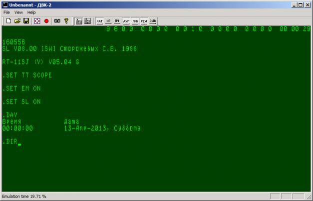

    Картинка
    Вот у меня один раз так загрузиться только получилось.
    Всегда виснет на часах. Ничего не нажимается.
    Если отжать ДУП, то при нажатии Enter'а на часах, курсор переходит в начало строки, и дальше все равно висит.
    Один раз зависло после SET SL ON

    У меня на 2х-ядерном проце под Vista_64 не виснет ( Emulation time = 10% ).
    Но есть глюк эмуляции многокодовых посылок клавиатуры.
    Если выключить SL и позажимать стрелки - результат должен быть таким:
    .SE SL OFF
    .$A$A$A$A$A$A$A$A$A$A$A$A$A$A$A$A$A$A$A$A$A^C
    .$B$B$B$B$B$B$B$B$B$B$B$B$B$B$B$B$B$B$B$B$B$B$B$B$B$B$B$B^C
    .$D$D$D$D$D$D$D$D$D$D$D$D$D$D$D$D$D$D$D$D$D$D$D$D^C
    .$C$C$C$C$C$C$C$C$C$C$C$C$C$C$C$C$C$C$C$C$C$C$C$C$C$C$C^C

    b2m, шикарно, особенно полноэкранный режим, но нужен срочный HELP!!!
    У меня версия такая или я туплю? Повисон на запросе даты?
    Хобот, как ты с этим справился?
    Да, похоже где-то есть проблема с передачей по линии. Иногда Esc выпадает, видимо и Day из-за этого ругается, что я не на стрелки нажимаю.
    Никак не справился. Не работает. Полноэкранный режим вот единственная положительная эмоция пока. Всё остальное грубо скажем - не пашет у меня )
    Вообще никак. Повисон, через какое-то время вообще на клавиатуру перестаёт реагировать окно эмулятора. Клоунада какая-то, балаган ! )

    Новая версия системного диска DX с системой RT-11 v5.7, новой версией DAY.SAV, которая сама переключает терминал во 2-ю систему команд, оригинальным тетрисом для "Электроники 60" и другими играми.
    Все равно виснет на дате. Нельзя ли вопрос о дате убрать?
