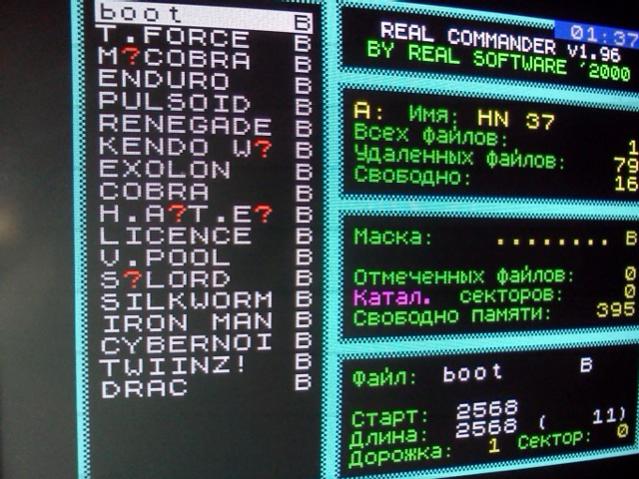

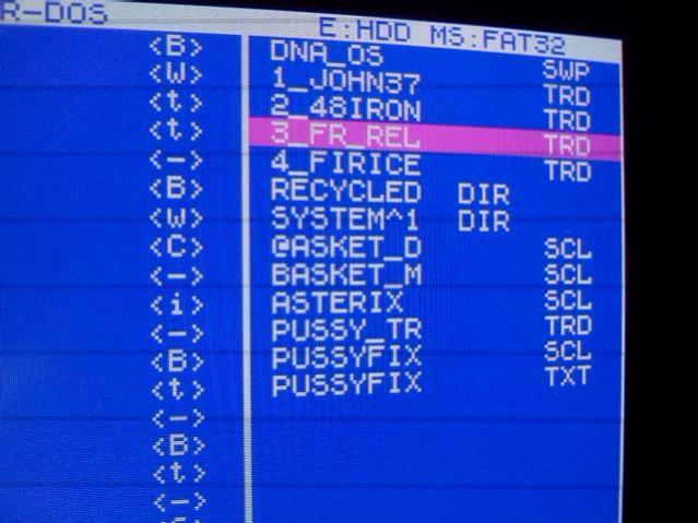

    Выдалось немного свободного времени, продолжил мучать железо..
    Вобщем, если сделать маленький раздел (мегабайт 500}, то фатал видит его как empty (хотя файлы там есть). Если че нить записать с дискеты, то имена этих файлов отображаются с «мусором». И на пц их не видно.
    Пару раз каталог винта отобразился почти идеально (присутствовал мусор). Даже пошел процесс записи на дискету файла trd. Но примерно на середине прервался. каталог дискеты отображался тоже с мусором. Ничего не запустилось понятное дело с неё.
    Непонятно как получилось каталог винта прочитать. Как будто руку держал в определенном положении рядом с платой немоиде.
    Ещё смущает, то что греется АП6 на плате немоиде. Примерно как микросхемы памяти РУ7.
    И вот ещё что. Зашил фатал в пзу. Если шить его в «пустое место», а вместо бас128 коммандер, то коммандер запускается нормально, а фатал никак. Если шить наоборот, то есть фатал вместо бас 128, то он запускается всегда, независимо от положения переключателя.
    Как должно то быть?
    Пс: на фотках: «почти идеальный» каталог винта и каталог той дискеты, на которую шла запись trd файла.
