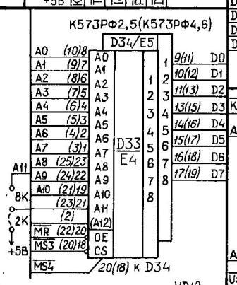

    Мне кажется там неправильно обозначены выводы у микросхем К573РФ2. Вывод 12 стал вдруг сигналом 4 т. е. D3
    Да, похоже на правду. 12 меняем на 13, 13 на 14.
    И сигналы ОЕ и CS перепутаны
    Перепутаны обозначения, но не выводы м/с.
    И вывод 21 Vpp надо к +5В подсоеденить.
    Да.

    И сигналы ОЕ и CS перепутаны, надо местами поменять вывод 18 обозначить как 20, а вывод 20 переименовать в 18.
    Перепутаны скорее всего обозначения, а не выводы м/c. Логика понятна: на ОЕ/ должен попасть сигнал чтения MR/, а поступает он на ПЗУ с ИД7.
