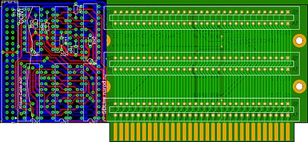

    Здравствуйте. Предлагаемое устройство можно использовать:
    1. Для установки высоких контроллеров типа NeoGS в горизонтальном положении в низкий корпус. Верхний край установленного тройника располагается на расстоянии 68 мм над материнской платой.
    2. Для увеличения количества слотов в компьютере где шина ZX-BUS есть. Слотов станет на 2 больше.
    3. В качестве конструктива и схемы управления шины ZX-BUS в компьютерах где ее нет. Имеются четыре крепежных отверстия под винты М3.
    Плата ZX-BUS TEE разведена так, чтобы дополнительные контроллеры располагались
    над материнской платой компьютеров "ZXM-Phoenix" и "ZX Evolution".
    В других клонах слоты могут иметь другое расположение.
    Фотографии:
    "ZXM-Phoenix" + "ZX-BUS TEE" -- http://zx.pk.ru/attachment.php?attac...6&d=1299789305
    "ZX Evolution + "ZX-BUS TEE" -- http://zx.pk.ru/showpost.php?p=367870&postcount=12
    При установке нужно учитывать, где у слотов компьютера сигналы 1A, 1B.
    Также нужно внимательно подключать в тройник контроллеры,
    чтобы соответствовало расположние сигналов 1A, 1B.
    Номера контактов слотов указаны на плате ZX-BUS TEE со стороны пайки деталей.
    Все подключения и отключения производить только при выключенном и отключенном от сети блоке питания компьютера.
    Перед установкой в компьютер необходимо проверить отсутствие замыканий на краевом разъеме:
    http://zx.pk.ru/showpost.php?p=365278&postcount=36.
    Фрагмент схемы. (Большинство сигналов идут параллельно) (http://radikal.ru/F/s49.radikal.ru/i...5be47ffb10.jpg:
    Монтажная схема - вид со стороны слотов (http://radikal.ru/F/s42.radikal.ru/i...b2bf566f5e.jpg):
    Монтажная схема - вид со стороны пайки (http://s020.radikal.ru/i719/1308/d2/8a3d13f41457.png):

    zst, А небыло идеи сделать просто платы-макетки под НЕМО-БАС такого же форм-фактора?

    zst, то бишь эта платка даст возможность комфортно запилить zx-bus в любой спек-совместимый (Пен-128, Профик)?
    Можно и макетное поле как в Ленинграде. Для пайки самодельных контроллеров на DIP микросхемах c помощью МГТФ.
    ---------- Post added at 13:08 ---------- Previous post was at 13:01 ----------
    Была именно такая идея.
    Для этого нужно отрезать в компьютере дорожку от IORQ Z80. Припаять IORQ от Z80 на контакт 17B краевого разъема тройника. На остальную часть компьютера вместо IORQ нужно подать новый сигнал, который нужно сформировать с помощью элемента ЛЛ1. На макетке понадобится припаять микросхему 1533 ЛЛ1. На один вход подать IORQ с Z80, на другой IORQGE с контакта 13A краевого разъема.
    Также к контактам краевого разъема нужно припаять сигналы A0-A15, D0-D7 от Z80. Как остальные сигналы подать нужно спросить у спецов. Но вроде люди уже делали и говорили, что это просто. Я лишь обеспечил легкость крепления слотов и формирование сигнала блокировки ZX-BUS.

    ИМХО было бы не плохо интегрировать какойнить реально полезый девайс , особенно тот ради которого обычно и делают подобную штуковину . Например немовский контроллер винта .
    Так плата NEMO IDE стоит 83 руб. Зачем ее сюда лепить?
    Вы вроде где-то описывали как сформировать сигналы для ZX-BUS в разных клонах? Вот бы пригодилась.
    Чтоб место в слотах не занимала и лишних сочленений не было . И не обязательно иненно контроллер винта . Возможно что то типо мультикарты будет более полезным .
    Дык выше всё и расписано . Вариант клона значения не имеет .
    Давайте уж оставим универсальное подключение. Каждый выберет что ему надо. Для такого случая можно одну елку закрепить в корпусе горизонатально, припаять к ней сигналы с клона, а в один из трех полученных слотов можно вставить еще одну такую же елку. Станет 5 слотов.
    Ну там еще есть нюансы с сигналами выбора ПЗУ, TRDOS и т.п.
    А это у разных клонов по-разному.
