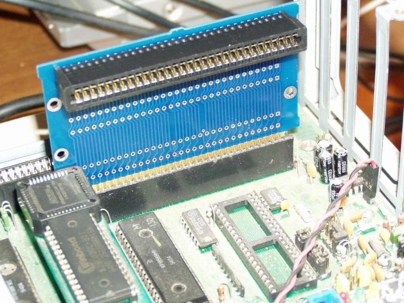

    luzanov, а что за процы у тя там стоят?

    Цитата Сообщение от luzanov Посмотреть сообщение
    2. Кто-нибудь уже получал\собирал\устанавлив ал в Феникс или другие Спектрумы.
    Воткнул чистую плату (тоже только сегодня получил от zst) в КАЙ-1024 - комп не виснет, всё работает.
    1. Микросхемку, кондер и все резюки паять на плату надо обязательно или она и без них может работать.
    Микросхему и резисторы паять обязательно!
    p.s. Плату правильно вставил? Может перевернул на 180 градусов?
    При установке только одной платы ZX-BUS TEE в Феникс, Пентагон-1024 компьютеры сразу виснут на заставке
    Втыкали "голую" плату, без разьемов и "обвеса", случайно не "задом наперед"?
    luzanov, ты помнишь, что в Пентагоне 2.2 разъёмы стоят задом-наперёд?

    Плату сперва спаял полностью с одним разъемом. Вставил как на фото (по другому и не вставлял) - зависает, заставки нет. Отпаял микру, вставил - также нет заставки. Припаял микру обратно, пишу на форум.
    Проверьте на фото, правильно ли все вставлено? Комп - Феникс, все детали на другой стороне платы.

    luzanov, плата в Феникс вставлена правильно. Остаётся только искать залипон после пайки.
    Буду искать... или как еще вариант перегрел микросхему при первой пайке. Но хотелось бы все таки залипон

    luzanov, так пустая плата не должна оказывать влияния на комп. У тебя, как видно на фото, плата с позолоченными ламелями, а у меня луженые. Может где перезолотили?
    почему же не должна? Очень даже оказывает, изменяя ёмкостную нагрузку. Поэтому опять же вопрос - а что за процессоры стоят на платах?
    Да не очень то большая емкость. Скорее всего надо прозвонить на замыкание после пайки выводы слота, которые соединены с соседними дорожками. И проверить - чтобы случайно ничего не попало внуть слота.

    Плата ZX-BUS TEE разведена так, чтобы дополнительные контроллеры располагались
    над материнской платой клона "ZXM-Phoenix".
    В других клонах слоты могут иметь другое расположение.
    При этом нужно учитывать, где у слотов этого компа сигналы 1A, 1B.
    Номера контактов слотов указаны на плате со стороны пайки деталей.
    Еще - не перепутаны ли местами R и C или нет ли замыканий на них и площадках под микросхему ?
