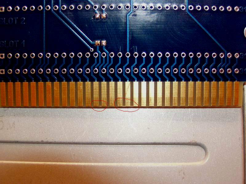

    Вообщем хочу спросить.
    Выпаял я микру, резюки и кондер и хотел добиться просто загрузки компа (голая плата без деталей и с одним разъемом). Не вышло, комп все также висит, мусор и все.
    Начал звонить мультиметром дорожки и обнаружил контакт между сигналами.
    13B (INT) - 14B (NMI) и
    16B (MREQ) - 17B (IORQ) - 18B (RD)
    Так должно быть или нет?
    Процы менял, но не помогло.
    ZXM-Phoenix-1024+SMUC+ProfROM+ZXM-SoundCard+CF512Mb
    Pentagon-1024 v1.4+Z+TSFM+NeoGS
    Pentagon-1024 v2.2+Z
    Конечно нет. Ищи залипон.
    возьми напильник или наждак, и под углом 45 градусов пройдись по кромке печатного золочёного разъёма NemoBus ..можно с обеих сторон.. судя по всему проблема в этом
    В точку!!! Под лупой видны золотые волосинки между всеми этими контактами. Сейчас спаяю все обратно.
    В точку!!!
    я это всё лет двадцать назад прошёл
    золочение тут ни при чём, просто припуск при резке большой, и полностью не отрезали часть технологической кромки. Это типичная погрешность производства, на наличие которой следует всегда обращать внимание. Т.е. сам виноват, смотреть надо
    ---------- Post added at 13:11 ---------- Previous post was at 13:05 ----------
    Просто запомните раз и навсегда - кромки печатных разъёмов надо всегда, в обязательном порядке обрабатывать, вне зависимости видите вы там что-то или нет
