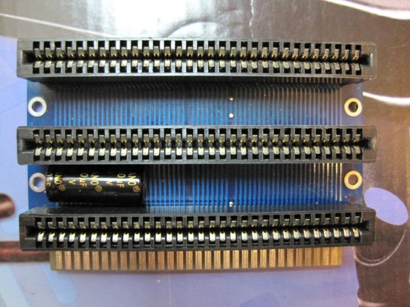

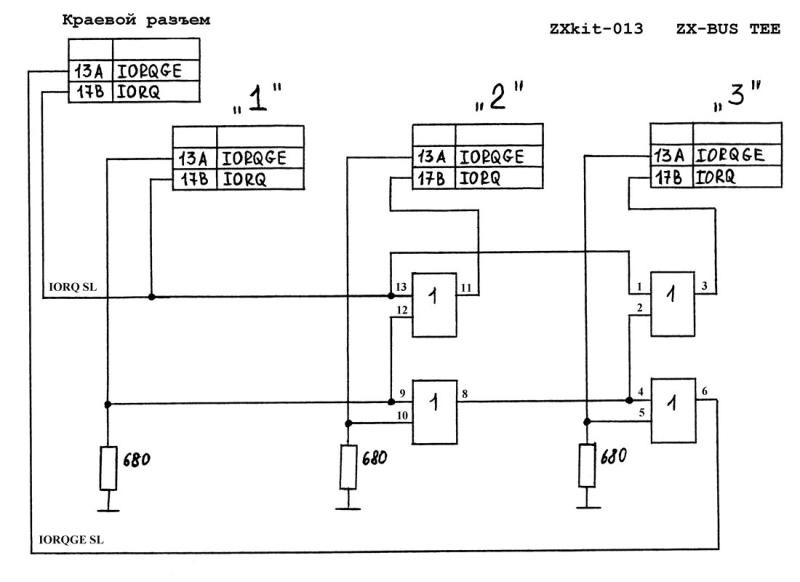

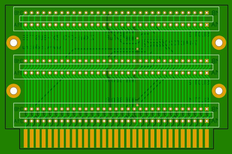

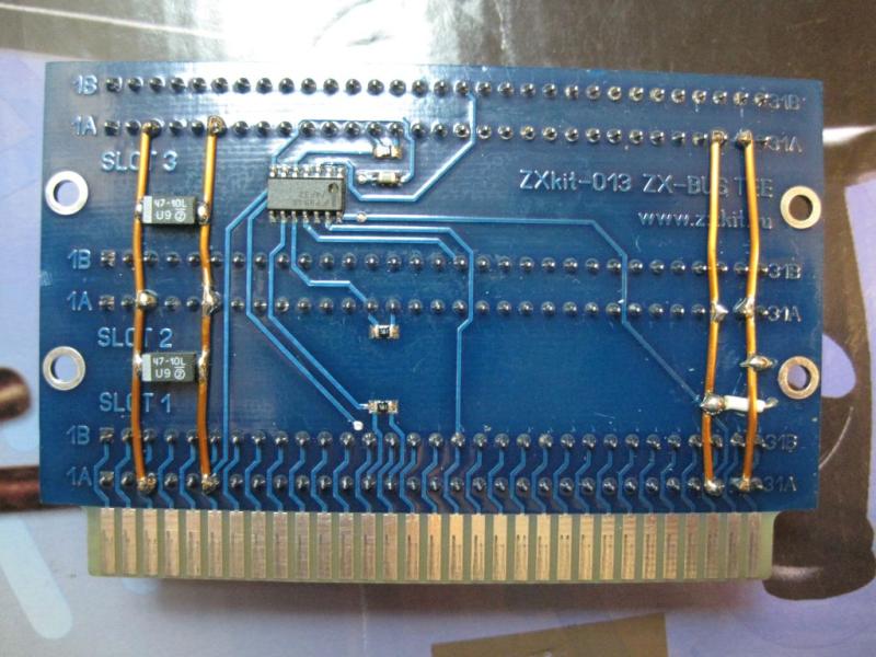

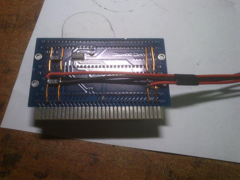

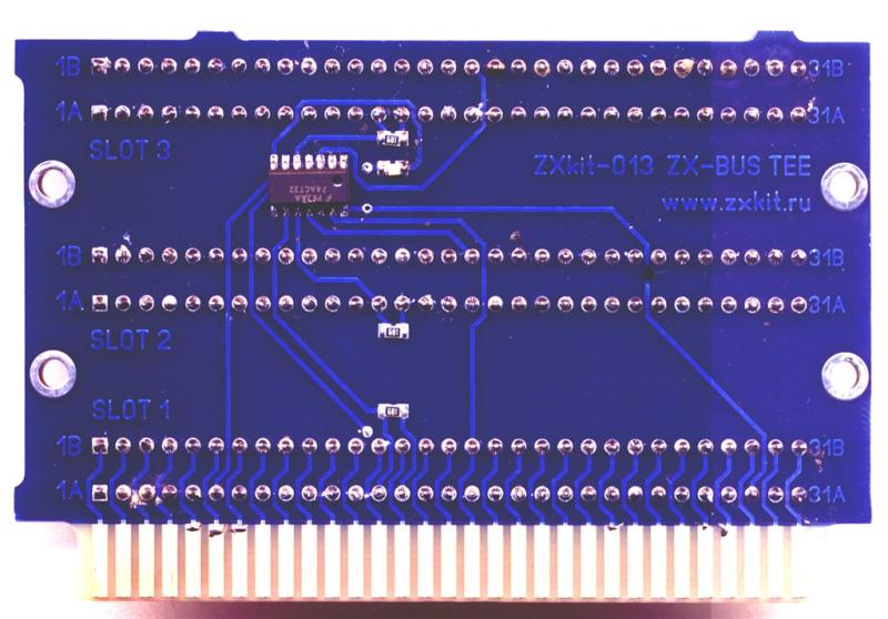

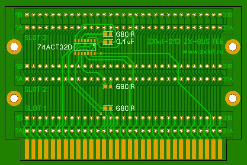

    Просьба о помощи. Какие номиналы конденсаторов или резисторов нужно напаять на печатную плату ZX-BUS TEE? Фотоснимки в теме не доступны. Может у кого есть фотоснимки лицевой стороны печатной платы с радиоэлементами или монтажная схема этой платы с сайта zxkit?
