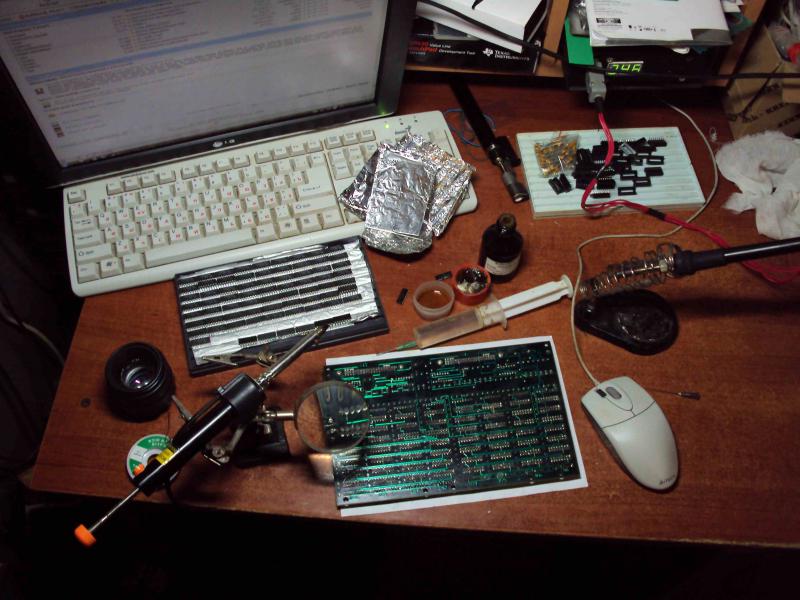

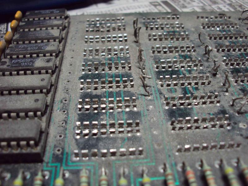

    Решил полность заменить микросхемы на сбойной половине платы.Но сталкнулся с проблемой как выпаять микросхемы не повредив плату? Феном боюсь чтоб плату не повело,оплетка снимает только с одной стороны,оловоотсос также.Взял мини дремель с точилкой маленькой на конце типа мини болгарки,срезал таким образом выводы на одной микросхеме.а вторую половину обломал,в итоге ушло 2 часа на выпаивание выводов по одному и дальнейшее очищение дырок от припоя.Может кто знает нормальный способ по выпайке,а то точить по одной стороне у каждой микросхемы гемор еще тот.

    Я делаю почти также, только после выпаивания ножек прочищаю отверстия паяльником для демонтажа (со встроенным оловоотсосом).

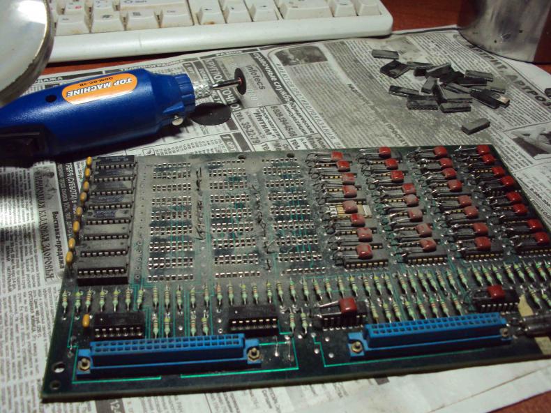

    Не стал экспериментировать с нагревами плат и микросхем,уж очень боязно за такую плату и пошел первоначальным способом с маленькой миниболгаркой,но с подобранным кругом.В итоге час работы и все микросхемы удачно выпилены из платы.Причем пилить вторую сторону мс до конца не стал ,а лишь понадпиливал где то на пол милиметра ножки и потом благополучно без усилий отломал ее ,качнув туда-сюда пару раз!Минусы есть но терпимы для меня-шум от болгарки и пыль,но в единичных случаях это не проблема.А теперь осталось совсем не сложная часть работы,промыть плату спиртом,намазать пайку флюсом и один за другим нагреть и вытащить вывод мс,а потом пройтись оловоотсосом по этим дыркам.Далее опять отмыть плату в спирте и повставлять цанговые панельки и промазать все места пайки глицерином и пропаять!
    ужас какой! Пыль и грязь, да еще и абразивная. Качественные бокорезы замечательно выгрызают микросхемы в DIP корпусах. Одну сторону откусываем, вторую отламываем у корпуса микросхемы парой качков. Далее плату в поворотные тиски. Для ремонта ТЭЗов в комплекте больших компутеров были удобные держатели в регулировкой поворота и наклона, но и с тисками сносно. Греем паяльником вывод и выдергиваем пинцетом. При соответствующей сноровке можно успеть прочистить отверстие зубочисткой. Раньше приходилось затачивать спичку, но там дерево мягкое, хватает не на долго. Стальной иголкой намного хуже. После промываем спиртом и мазюкаем флюсом. Можно впаивать новые микросхемы. ПМСМ оловоотсос фигня, подвергает плату довольно значительным ударным нагрузкам. Во всяком случае обычный пружинный. Может кварцы поломать или еще каких скрытых дефектов добавить.
