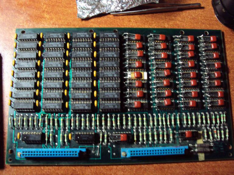

    Не кинете ли ссылку на Э3 этой самой платы ДОЗУ - есть некотрые мысли, надо
    их проверить. ( О использовании других ИС ДОЗУ ).

    На самом деле пыль только в том месте где пилишь,да и грязи не много если на газете делать.Бокорезы на самом деле подвергают каждое отверстие с посадочной гильзой на излом,а выламывать вторую сторону микросхемы легко получается только возле пайки на плате,чтоб выломать возле выводов на микросхеме нужно очень сильно выгибать ее,что опять же дает большую нагрузку на выводы в плате.
    ---------- Post added at 20:01 ---------- Previous post was at 19:59 ----------
    Ссылку так сразу найти не получится так как сам качал архивами с другой темы и не помню на какой странице,но поищу! Может у кого есть схема платы именно с 4мя микросхемами к531лн1п у разъемов,а то мне попадалась только с тремя.
    ---------- Post added at 20:05 ---------- Previous post was at 20:01 ----------
    Вот здесь качал,но у меня не сходится немного с моей платой,там стоят ап5 а у меня лн1,да и первая ссылка там где на ру7 уже не открывается http://zx.pk.ru/showthread.php?t=10371

    Спасибо за ссылку, осмотрел Э3 модуля на РУ5.
    Кстати, там Э3 на РУ7 - посмотрите на к-во адресных выводов у таких "РУ5".
    (У меня в свое время были как раз на РУ7.)
    По итогам осмотра - можно взять 2 модуля СИММ-30
    пин на 1 мегабайт ( или 0.25 мбайт ) 1-сторонние и примонтировать их проволочками. Получится - как на РУ7. 72-пин модули можно, но там серьезный гемор с разными подходоми к выборке байтов - напрямую не получится.
    ( Или спаять с них ИС ДОЗУ и использовать как 1-байтные ДОЗУ в к-ве 2 шт. )
    Необходимо так же восстановить прохождение всех 9 шт. адресов к ИС на СИММ.
    Так же следует объявить системе, что используются "РУ7" - это надо Гуру Э-85
    спрашивать - предполагаю, этим заведуют перемычки на входе модуля.
    Я предполагаю, что таким образом там можно до 1 метра и более нарастить ДОЗУ,
    но только аналогами РУ7. ( Для камня реально - 3 мбайт ).

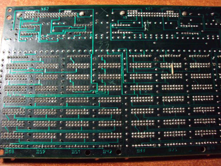

    Перепаял пол платы,эффекта ноль,также вываливается при загрузке теста в 234 ошибки,хз буду перепаивать вторую половину.Паял аккуратно не перегревал.Найтибы еще схему на нее и знать что с чем контачить должно при прозвоне.Да и цанговые панельки нормально должны работать на контакт.В общем прозвоню и начну вторую половину перепаивать,знать бы только надо или нет,точно нижняя часть памяти пренадлежит перепаянной половине?

    Помоему другая половина платы критичнее: у меня был модуль памяти, по размерам- половина обычной платы ОЗУ. так вот, если смотреть на материнку сверху, озу вставлялось именно в правый сокет и работало. если вставлял в левый- машина не грузилась.

    Если нет осциллографа, можно адресные треки проверить так :
    1.Подключить отдельную плату к +5в проводками.
    2.Собрать навесной мультивибратор на 155ЛА3 или 155ЛН1 с частотой 2-5 гц.
    3.Выход мультивибратора подключать через резистор 100 ом к разъему по Э3 на РУ5.
    4.Светодиод с резистором 200 ом подключать ( щупом ) к ножкам адреса РУ5.
    5.Можно так прозвонить и др. треки на плате - выходы ИС РУ5 находятся обычно в
    3-м состоянии, когда нет выборки.
    6.Разъемчики на плате могли и заржаветь за 20+ лет - нет ли возможности их сменить ?

    Денис ,а скакой стороны правый,если смотреть со стороны разъемов монитора материнки?

    Осцил есть наш с1-65,разъемов таких нет .

    Если смотреть со стороны разьёмов и диодов на материнке, то у меня работала машина, когда вставлял одинарную ОЗУ в ЛЕВЫЙ сокет. то есть неперепаянная часть твоей платы...
