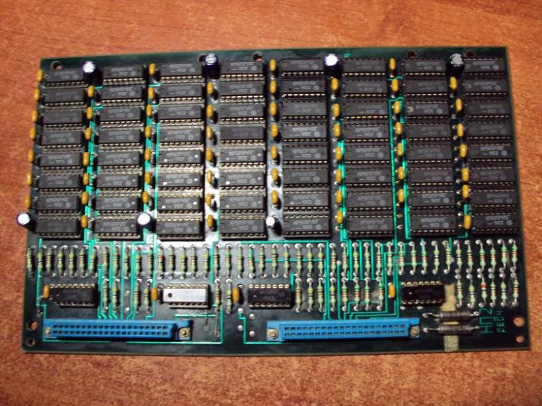

    хм,странно однако,а у меня наоборот,тест озу проходило когда я ложил полность ладонь на выводы мс перепаянной стороны,с второй стороной не стартовала.

    Перепаял всю и прозвонил по ногам на обрыв дорожек,итог нулевой,хотя все новое

    Видать, мать не исправна - особенно в месте подпайки разъемов - если есть существенные сомнения в ней, целесообразно МГТФ-ом восстановить линии от ног разъема ДОЗУ до ближайших ИС по Э3.
    А можно сделать по-другому - подпаять шлейф параллельно разъему на модуле памяти и с внешней стороны ЭВМ при работе проконтроллировать осциллографом
    наличие сигналов. Длина шлейфа - если в соответствии с разъемом - не более 25 см, если в коакисальном виде ( каждый 2-й проводник - общий ) - не более 50 см.
    В момент теста ДОЗУ будет отлично видно, какой из сигналов отсуствует - на шлейфе.
