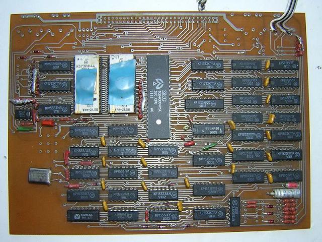

    По умолчанию Где взять схему именно этого варианта платы?
    Давно занимался изготовление и ремонтом сктрумов, нашел у себя платку, вроде рабочая. Это ленинград, с интерфейсом. Вот фото.
    Не подскажите, где взять схему именно этого варианта платы?
    В смысле нужна именно разводка системного разъема? Это т.н. "стандарт НЭТИ", выложите кто-нибудь.

    И разводка тоже, просто помнится там надо что то замыкать, чтоб работало без внешних уст-в. И еще что то было, вот забыл я все, а записок не осталось...
    У меня есть такие платы и собранная и чистые.
    Распиновку системного разъема можно здесь посмотреть, почти все сигналы указаны. Это контроллер дисковода с таким же разъемом.

    MakSer, схема совпадает со стандартным ленинградом-1
    распиновку разъема можно тестером вызвонить.
    у меня такая же плата недособранная лежит.
    обращайся если вопросы будут

    Плата естественно 90-х годов, могут быть залипухи как раньше часто встречалось, просто собирать надо внимательнее.

    AHTuXPuCT, так вот и вопрос, что замкнуть надо или каких деталей не хватает?
    Там на фото видна перемычка. она не впаяна. Кажись надо по разному, или чисто без FDD или с ним.
