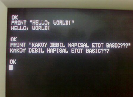

    Переделал версию с ОЗУ цвета во внешней RAM. Теперь вся память уместилась в линейке 64кб. Цветная память находится в области под ПЗУ и портами. Экономия, однако!
    Долго я мучал Бейсик, пока допёр что нужно перед началом работы CLS 0 делать, иначе PRINT глючит
