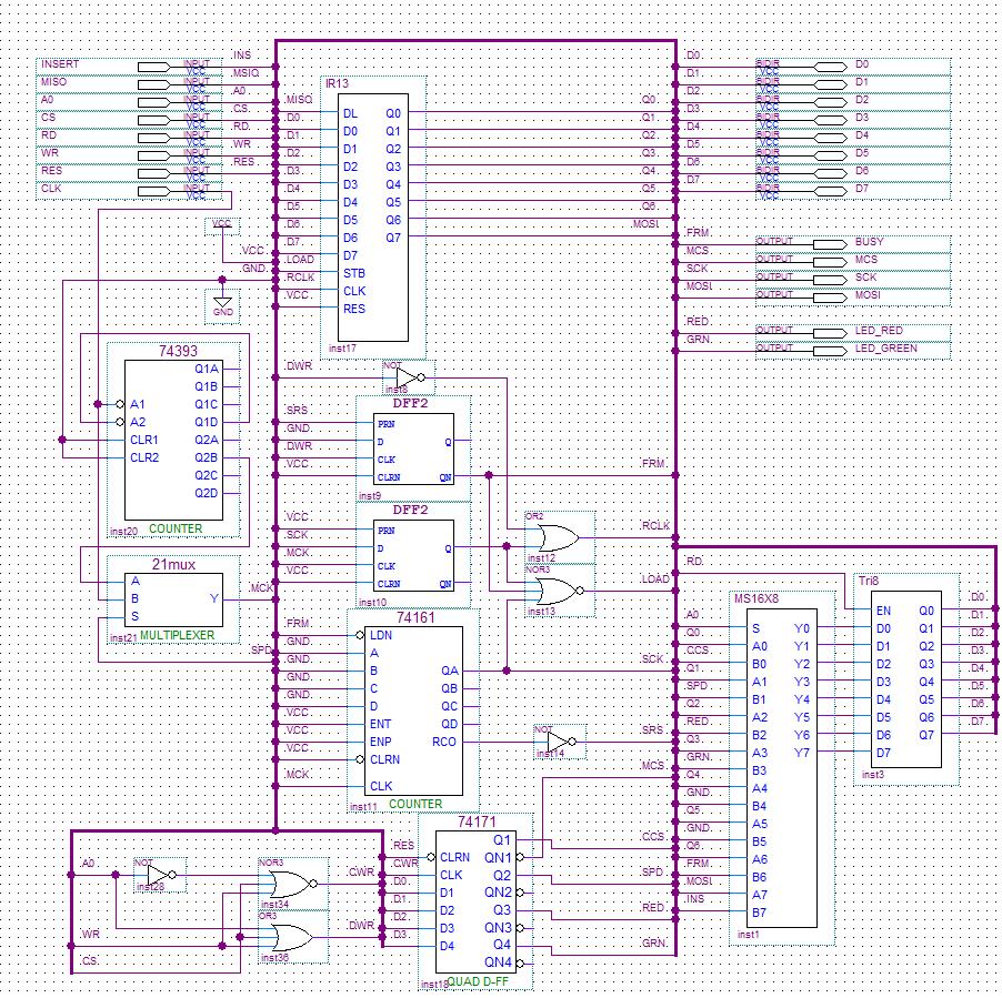

    Ewgeny7, попробуй вот эту версию с SD интерфейсом. Что-то не очень то работает. На SD карту нужно записать Монитор 4 кБайта (файл BIOS.bin). Может глаз не замыленный найдёт ошибки. Повторяю что в начале при np=1 ПЗУ сидит 0000-7FFF, потом ОЗУ 8000-EFFF, SPI F000-F7FF (вернее первые два адреса всего юзаются), и наконец порты клавиатуры F800-FFFF. Затем после инициализации порта РУС (np=0) ОЗУ становится 0000-EFFF и BIOS.bin грузится с адреса С000. Управление передается в С000.

    Не получается. Слишком много "неизвестных". Аффтар может немножко "подрихтовать" свой код под уже используемый на "Орионе" модуль? Судя по схематику, разница там невелика. Зато он стопудово работает и есть исходник драйвера как пример работы.
    И сам модуль, и исходник на асме есть в паке Ориона. Исход называется "loader.asm".
    Картинко модуля прилагается.

    fifan, схема самого модуля, на основе которой лепили загрузчик - ткни носом пожалуйста.
    Команда перехода - примерно так:
    if (a_buff(15 downto 0)=X"C000" and rd_n='0') then .....
    Т.е. попытка процессора прочитать содержимое кода команды из С000. В этот момент можно перещелкнуть триггер загрузки.

    Схема - в схемном вводе, в проекте. Бинарник тоже там же в одном файле (нет у меня исходника). На SD карту нужно записать какой-нибудь монитор с набором ПЗУ до 12 кБайт с именем BIOS.BIN. Правильно грузится ли в память файл можно судить по квадратам возникающим в правой части экрана, т.к. используется несколько ячеек в видео ОЗУ. Ещё раз привожу маппер памяти:
    1. ПЗУ 0000-7FFF (только чтение)
    ОЗУ 8000- EFFF (чтение/запись)
    SPI F000-F7FF, вернее юзаются две первые ячейки
    ВВ55 F800-FFFF
    np=1
    2. ПЗУ 0000 - EFFF (чтение/запись) с С000 - загружаемый файл образа ПЗУ
    ВВ55 F800-FFFF
    np=1
    3. ОЗУ 0000-EFFF (чтение/запись)
    ВВ55 F800-FFFF
    np=0
    Действия:
    1. Лоадер грузится с ПЗУ, инициализация SD карты, поиск образа ПЗУ
    2. Загрузка образа ПЗУ с SD карты в ОЗУ
    3. Запуск монитора с адреса С000, работа ПК вштатном режиме
