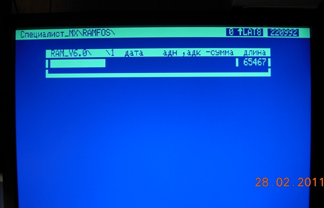

    Направлю тему в правильное русло. Несколько дней бьюсь над добавлением режима МХ. Вставил прошивки Теста_МХ и 27 кБайтный ROM-диск с RAMFOSом и своими программами. Начало теста вижу так - всё в красном цвете. Должно быть всё красочно. ROM-диск вообще никак не включается. Ещё вставил в атач схему селектора адресов, которая работала на реальном компе. В ней все выходящие сигналы инверсные.

    Вот результат дневных ковыряний. Что на фотках не так?

    Все квадратики в Тесте памяти должны быть красными. А после запуска теста идёт равномерное окрашивание экрана разными цветами? В RAMFOSе после появления этого экрана по F6 идет вывод файлов на экран?
  10. #270
    03.07.2005
    10,168
    147
    55 сообщений
    Да, идёт.
    Нет.
