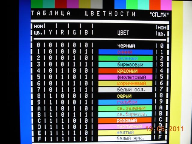

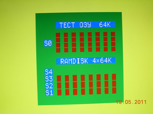

Сейчас две проблемы, это видно из ролика:
1. Самопроизвольное изменение цвета теста_мх при проверке RAM-диска
2. Не работает клавиатура в режиме МХ - другой способ опроса в отличии от STD. Посему драйвер клавиатуры нужно пересмотреть.
Сейчас проблем поубавилось

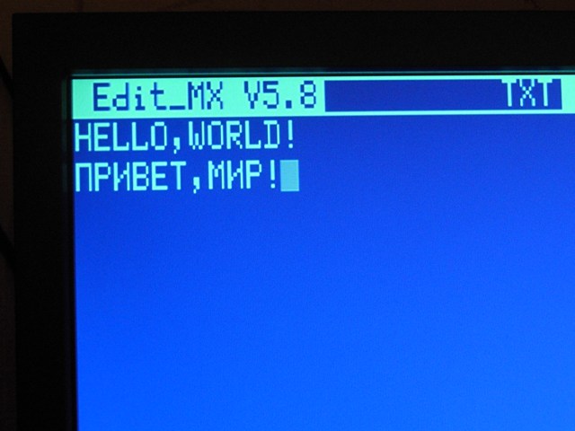

Тест идет нормально, клава работает.

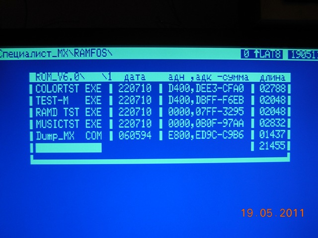

Огромный респект, Ewgeny7. Что-то изменил в моём коде?
Кстати содержание ROM-диска я сам составлял. Большинство тесты. Назначение музыкального теста и способ с ним работы мне неизвестен.
