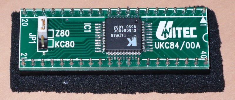

    Нашел тут:
    http://z88.wiki.sourceforge.net/
    Чипец стоит вот этот:
    http://www.cpu-world.com/CPUs/Z80/Ka...KL5C8400C.html

    Дык это вроде и не эмулятор, а самый настоящий Z80.

    Назначение джампера не оч внятно только...

    Там же написано:
    Процессор может работать в режиме Z80 или в режиме KC80. В режиме KC80 у центрального процессора нет цикла M1.

    А еще там написано:
    It is 20% faster than a classic Z8400 (the CMOS Z80) at the same speed.
    Цитата Сообщение от даташит
    Instructions | KL5C8400 | Z80
    LD B, C | 4 clocks | 4 clocks
    ADD HL, BC | 4 clocks | 11 clocks
    DEC DE | 4 clocks | 6 clocks
    POP AF | 10 clocks | 10 clocks
    JR Z, +20th | 10 clocks | 12 clocks
    Если оно и будет работать в наших спеках, то мультиколорам и другим фишкам строго привязанным к тактам можно сказать good bye.
    Его есть смысл ставить в Каи, т.к. там всё равно ДММЦ половину циклов меняет:
    Instructions | KL5C8400 | Z80 | KAY+KL5C8400
    LD B, C | 4 clocks | 4 clocks | 4 clocks
    ADD HL, BC | 4 clocks | 11 clocks | 4 clocks
    DEC DE | 4 clocks | 6 clocks | 4 clocks
    POP AF | 10 clocks | 10 clocks | 12 clocks
    JR Z, +20th | 10 clocks | 12 clocks | 12 clocks
    не во всех компьютерах используется сигнал M1/.

    Чипец то прикольный. Но вот в России вряд ли достанешь Да и стоимость его наверное "интересная"

    Там не только сигнала нету, самого цикла в этом режиме тоже нет.
    Может поэтому и времянки тоже другие, а в режиме Z80 времянки нормальные?
    Смысл вообще на этом проце заморачивается, существуют и нормальные Z80 в таком же компактном корпусе.

    Смысл есть во всем, что способно показать нестандартный взгляд на любую проблему. В данном случае это RISC-проц выполняющий набор CISC-инструкций. Если я не ошибаюсь ключевой фишкой Pentium4 перед предыдущими поколениями был именно такой ход. А для Z80 в виде HDL реализации это очень козырный момент.

    Что-то никакой сути из твоего казалось бы логичного предложения я так и не вынес. Чем этот проц ДЛЯ НАС отличается от ядра T80 запущенного скажем на DE1? В чем суть применения (при том что повышенная скорость в спеке не имеет смысла)?
    Добавлено через 4 минуты
    А в чем прикол? Просвети. Я бы понял если бы там на плате стоял чип FPGA немерянного обьема (это был бы реальный UPGRADE процессора для всех Z80-based компов).
