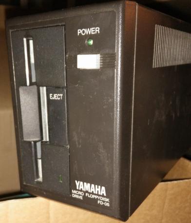

    Для начала посмотрите целы ли микропереключатели, особенно тот, который отвечает за обнаружение дискеты. На ямаховских дисководах они часто дохнут или разрушаются. А заменить абсолютно нечем. Ну и конечно питалово дисковода надо проверить. Если он требует оба вольтажа для питания, то отсутствие 12в может быть причиной "молчания" мотора.

    Спасибо, уже разобрался. Мой косяк был.

    А что за косяк то был?
    Без контроллера FD-051 этот дисковод почти бесполезен. А если имеется Карнивор, Мегафлешром или Maxiol CF-IDE, то в нём вообще отпадает надобность. Слишком уж он громоздкий. Разве если только вставить в него Gotek в кастомном корпусе и с экранчиком - тогда будет интересная железка. Тем более, по слухам FlashFloppy теперь поддерживает 2 дисковода с одной флешки.
    Точно так. Мне он достался в комплекте с YIS503, но без контроллера. Знатный кирпич!
