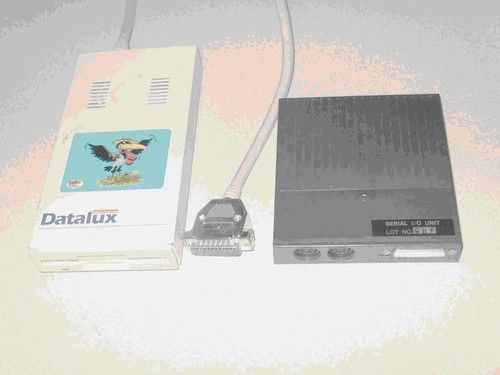

    Да все правельно,в Ямахе все сквозное,и использовать слот "сетевика" можно без проблем.А вот сделать также функционально как сетевой блок.
    Например сейчас есть копия платы FDD-051,и CF-ide.
    Дорабатываем напильником пластик сетевика (выпилить край под разьем fdd или cf,и центральный крепежный пластиковый канал) делаем переходник ,который имеет крепление за края корпуса ,для "деинсталяции" его из корпуса Ямахи.
    Хотя можно просто вставить все в корпус и с таким простым переходником .
    Когда сделал вариант фдд в сетевике,весьма удобно было пользоваться.....а затем и хранить.
