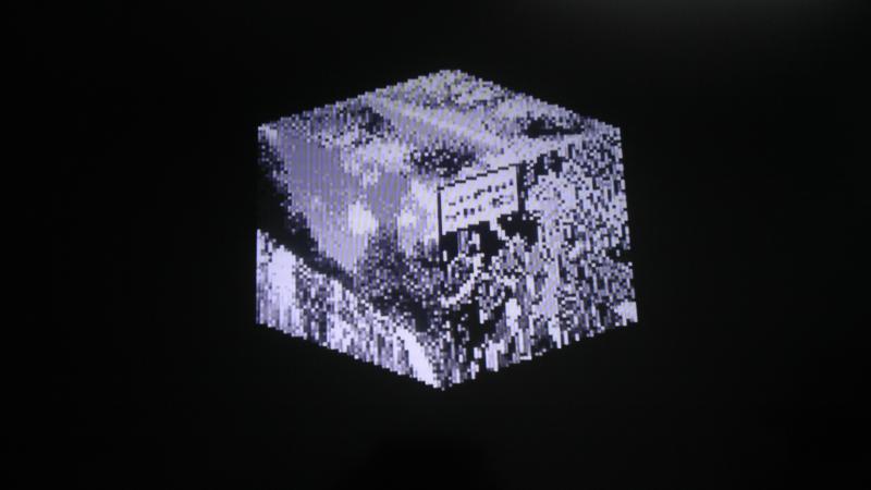

    Нашел ошибку, файл lay который скидывал тут work содержит ошибку, сигнал A9 не заведен на 555ЛИ1.
    Теперь все грузится и форматируется, демки какие-то запускаются даже.
    Можно форматировать виндой, диск у меня видится и таким методом, можно и виндой файлы копировать.
    Единственное но, с прошивкой NEXTOR не могу загрузить MX-DOS 2. Диск определяется, начинается загрузка NEXTOR.SYS с диска, проходит секунд 20, он опять его пытается загрузить, в обшем весь экран в этих надписах NEXTOR.SYS version 2.00 beta2 , но перехода в дос A:\ нет.
    По инструкции надо иметь на диске nextor.sys (вместо MSXDOS2.sys )и command2.com..... но что-то не так.
    Ему 128к памяти то точно хватает??????????
    С этим надо разобраться и наладить.
    На 2.5 все ок грузится.

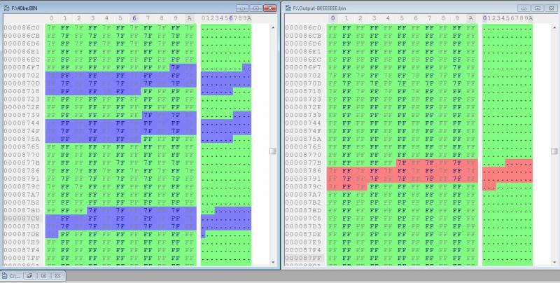

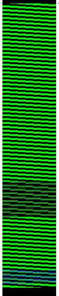

    О том как заменить микросхему К556РТ1, К556РТ2 (K556RT1, K556RT2) на W27c512, 27512, 27c512.
    Теоретическая часть, генератор прошивки на паскале пытался написать KALDYH вот тут. Классна было бы если бы он выложил исходник. Но его программа генерирует прошивку с "прямыми адресами", то есть A1 у 27C512 соответствует A1 у К556РТ1.
    Для простоты я считал микросхему как было удобнее вставлять, то есть A1 не соответстует A1, все сигналы попутаны.
    Если визуализировать то что-то схожее есть, и вообще интересно проверить будет ли работать сгенерированная KALDYH'ом прошивка. (Слева - генератор, справа - считанная).
    Практическая часть.
    Файл со считанной прошивкой под 27C512 тут. Checksum 0x40BE. Его и записывать.
    После записи программатором микросхему надо вставлять в Sunrise IDE с отогнутыми ножками 1, 10, 19, 20, 22.

    Добавил прошивку "1 в 1 по адресам" , считанную с моей РТ1. Судя по визуализации немного не то что нагенерировал KALDYH но крайне похоже
    Прикольные новости.
    Помните ту прошивку, которую KALDYH нагенерировал?
    Я ее превратил из прямой в "косую, или кривую", то есть под переходник который я нарисовал выше под печатку санрайза (где отгибаются ножки).
    Так вот Checksum CRC точно такой же как у считанной с реальной РТ1. Вот превращенный файл.
    0x40BE
    Я даже для интереса её прошил, и она работает. Правда внутри файла есть отличия - много отличий, не совпадает около 1кб данных, но работает.
    Остается непонятно почему не совпадает CRC у сгенерированной и считанной-прямой. Ну а в общем это не важно.
    KALDYH может забабахаем программу и выложим? Чтоб можно было свои прошивки писать если что.
