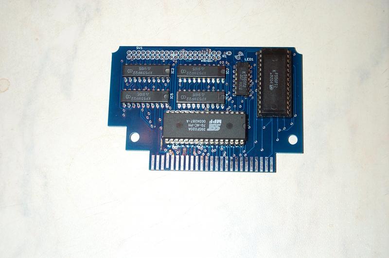

    Приехали платы моего контроллера. Если успею - сегодня попробую запустить =)
    Ессно накосячил и еще. Например не закрыл маской vias (а они местами очень близко к контактным площадкам, соплю повесить реально более чем а убирать гимор тот еще) и с какой-то дури развел под female коннектор. Сегодня ессно переразвел нормально, но тем не менее. Теперь придется IDE разьем паять с обратной стороны платы. Уголковых к сожалению не нашел, было бы не так рукожопно.
    Выгядит оно примерно вот так

  4. #344
    10.07.2013
    1,432
    Да виа нада закрывать а то потом куча проблем с ними.

    9 сообщений
    Да в орле просто неочевидно это делается, а на tStop/bStop слои я посмотреть не доумил, решил с каких-то помидоров что они закрытыми будут по дефолту.
    Если плата взлетит выложу наверное исправленный проект (просто пока не знаю где еще нафестивалил и резать придется). Готовые платы вряд-ли кому будут нужны, у всех кому надо уже есть =) Поэтому на второй заход не пойду уже.
    Коллегам DJs3000, ptero и Wierzbowsky за вклад в общее дело имею желание подарить по плате-прототипу. Мне столько незачем.

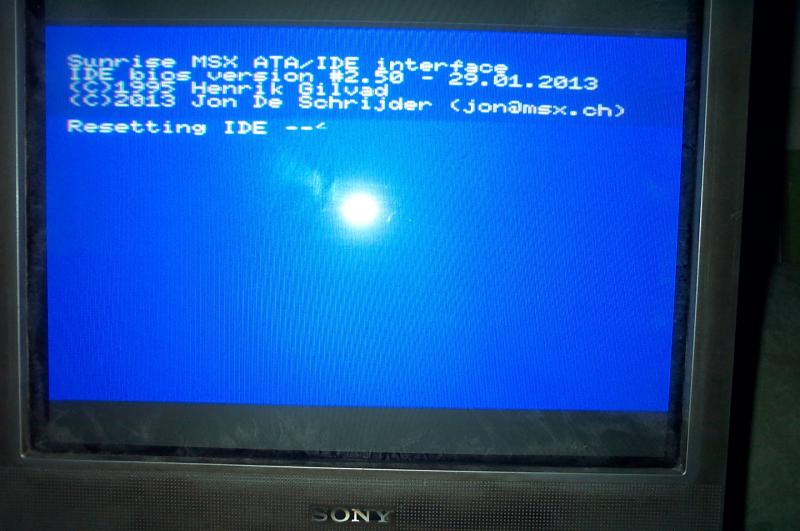

    UPD: собрал, прошил. Как-то так. Винт пока не цеплял, куда-то переходник на CF сунул. Сори за пылищу на телеке, в хате ремонт, гипсовая пыль везде =)

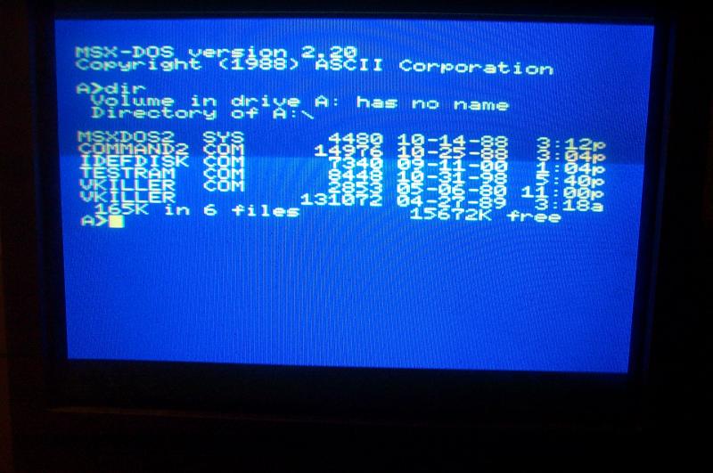

    UPD2: ну собсно вот и победа. Прицеплена CF карта через китайский переходник, запитана непосредственно от IDE разьема.
    РТ2 шил третьей версией прошивки, /WR от флэшки не резал. Nextor прошил но запускать пока не пробовал, оно ругается на "но диск драйвер", пока не разбирался. Запустился со второй версией РТ2 - но диск драйвер по прежнему.
