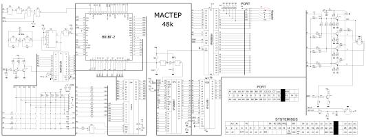

    По умолчанию Мастер 48. Ресет без остановки регенерации.
    Возможно ли ресетнуть Мастер 48 без остановки регенерации? Пробовал ресетнуть только процессор, но ресет не происходит. А если ресетить вместе с бмк, то происходит остановка регенерации и потеря данных. Ресет бмк отдельно от процессора приводит к матрасу на экране. В общем они как то жёстко завязаны, но как они синхронизируются не пойму. Может у кого есть информация по теме.

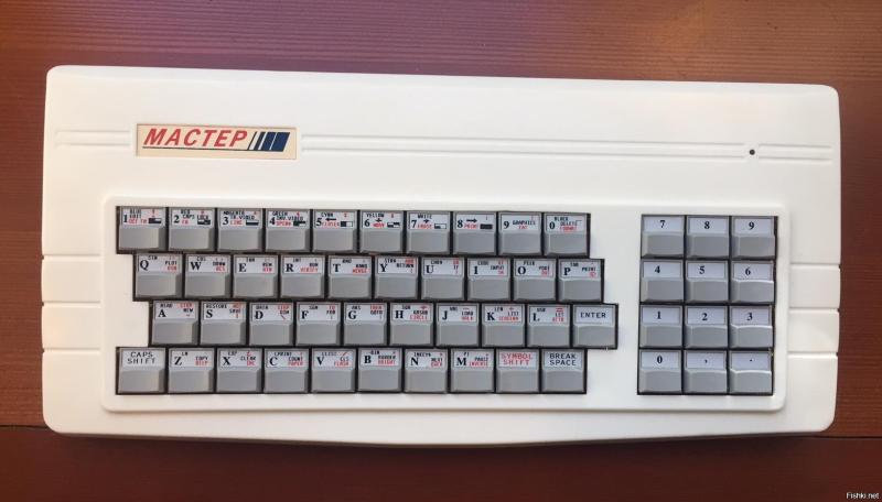

    корпус
    https://disk.yandex.ru/i/SHN1DMQD9z7WAQ
    схема
    https://disk.yandex.ru/i/dGusnwiJb5EJaQ

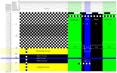

    диаграмма видеосигнала
    https://disk.yandex.ru/i/yK3Tjs5UskE1DQ
    Судя по приведенной схеме в этом "Мастер 48" используется БМК (В02ВГ-2) от "Мастер 128" (имеющая встроенный порт #7FFD). Его выходы управляют в т. ч. выборкой ПЗУ (в "Мастер 128" их две). Возможно, проблема в том, что в вашей версии без сброса В02ВГ-2 не происходит выборка установленной на плату ПЗУ.
    Для большей ясности вот схема "Мастер 128":

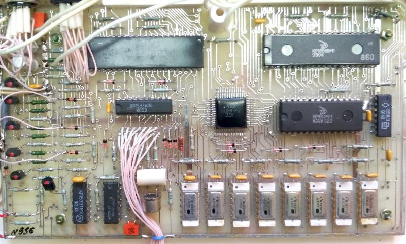

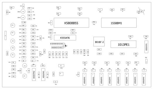

    А можно увидеть фото платы?
    08.05.2016
    г. Южа, Ивановская обл.
    33
    Фото платы Мастер 48
    https://disk.yandex.ru/i/cIWtW4qRGI1k6A

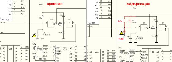

    08.05.2016
    33
    После нескольких экспериментов с БМК всё же разобрался с ресетом. Вся фишка в том, что я не заметил в схеме конденсатора на пине reset БМК когда рисовал схему, и проводил тесты с ресетами без этого конденсатора. А этот конденсатор как оказалось очень важен для БМК, она не заводится без этого конденсатора. Причём критична к скорости нарастания напряжения на нём. Может это частный случай.
    В итоге модифицировал схему так, что БМК ресетится только при подаче питания в схему, а кнопка теперь ресетит только процессор и порт.
    Ничего сложного, если кому интересно то вот схема модификации.
    https://disk.yandex.ru/i/uPMRIkbEZYDBlg
