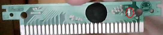

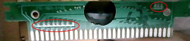

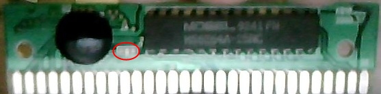

    Кто-нибудь пробовал перепаивать джамперы?
    Я слыхал, что в РОМах от NES попадаются скрытые игры,если поменять положение джампера, что позволит адресовать незадействованные банки памяти.

    на втором рисунке слева многоножка - это SRAM на 32кб, там виндовс в детском стиле.
    Сразу после этого вопроса, среди ночи заинтригованный - полез разбирать свои карики. Из 10-шт, попались только 3шт с ламельными премычками.
    Начал перепаивать и шо Вы думаете... В карике 4 in 1 оказалось еще 2 игры!!!

    А в какое положение вы их перепаяли, или там по одному джамперу на карике было?
    17.02.2006
    Светлогорск на Березине
    1,093
    Как на этой фотке - слева внизу. Если считать слева на право, то получалось что последняя перемычка была замкнута. Я её перерезал и поочереди начал спаивать начиная справо на лево. В нескольких положениях ничего не менялось и еще в нескольких (например слева на право 5 перемычка)к 4 играм добавилось еще 2.

    Перебрал все свои 20 кариков, оказалось 3 из них с перемычками, пошаманив с перемычками добился следующих результатов:
    29 in 1 -> 129 in 1;
    200 in 1 -> 500 in 1;
    55 in 1 -> 85 in 1.
    В общем список игр расширился, но! реально игр больше нестало просто стало больше вариантов запуска их с разных уровней и т.п.
