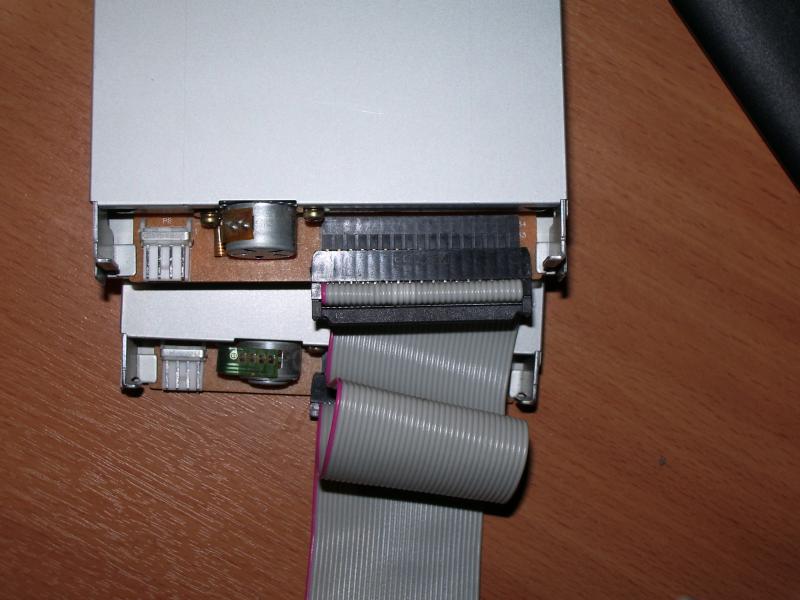

    Ну, вынь-поставь, только аккуратно, хуже, во всяком случае, точно не будет.
    Шлейф правильно воткнут?
    Сам дисковод на ПЦ нормально работает?
    Дискеты 720 кб или 1.44? Если 1.44 - окно заклеено?

    У меня нэк123Т на пц портит периодически дискеты,на спектруме при нажатии RUN в тырдос флоп один раз дергает моторчиком и вылетает сообщение ноудиск
    кабель и флоп не трогал- подключил как есть,
    пробовал менять в трдос drive A/ drive B -одинаково

    No disk - а индексный импульс приходит? Какова его длительность?
