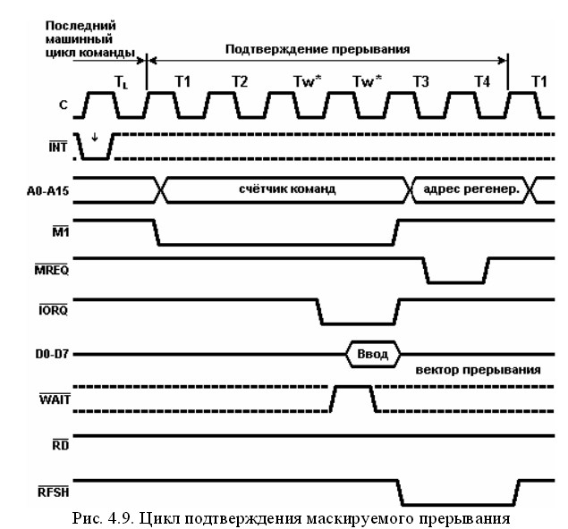

    Граждане, я таки повторяю свой вопрос, зачем в энтой схеме нужен /M1 когда для дешифрации достаточно /IORQ, /RD, /WR и 8 бит адреса ?
    Кагбе понятно что работать оно будет и в таком виде (на момент выставления /IORQ /M1 всегда будет высоким), но непонятно накойфиг там нужен этот вензель если он там реально стоит только для мебели ?
    Или там какие-то грабли неочевидные разложены которых я не вижу ?
    Последний раз редактировалось ram_scan; 09.02.2015 в 07:01.
  11. #100
    14.01.2005
    Ekaterinburg
    2,726
    19
    148
    91 сообщений
    Для исключения вот этого:
