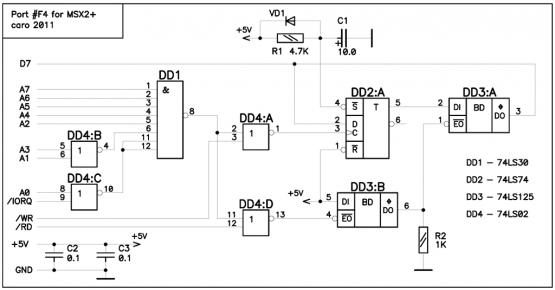

    Хотя может ты и прав, ведь /RD и /WR в этом цикле равны "1".
    Так вродь и я про то же =) Вектор должен выставляться устройством на пустую шину.

    Исправленный вариант схемы:

    Вот поправил схему:
    присмотрел место между задней стенкой и разъемом для картриджей. Там можно вытянутую платку сделать и посадить её вторым этажом на два крепление. Возникли у меня проблемы с подбором нужного диода в корпусе smd 0805 пока корпус немного больше нашел. Рзисторы и кондеры подобрать легко т.к. выбирается форм-фактор, а номинал уже руками вписывается но с диодами нада выбрать нужную маркировку диода сегодня почитаю ещё уроков по игл и сделаю платку.
    Диод LL4148 в корпусе MiniMelf.
    Садится на место резистора в корпусе 1206.
    Попробуй развести плату в размер панельки DIP40 для размещения прямо на корпусе Z80.
    Выходы можно расположить по краям платы, напротив соответствующих выводов процессора.
    Спасибо прокатило.
    Все сопли с порта F4 цепляются на ноги процессора? Может выпаять Z80 и впаять панельку в которую будет вставляться платка где уже и будет впендюхан Z80 либо намертво либо на панельке?
    да, только куда у тебя пропал сигнал /reset
    Выше об этом писали что он оказывается не нужен кстати именно после тебя я решил что умею паять когда перепаивали чип на атари)

    как я понял M1 не-нужен.
    RC-цепочка и имитирует Reset

    начал искать даташиты с целью распиновки Z80 чтобы знать куда разводить какой пин но их как-то много разных мне попалось. Можно ориентироваться вот на этот пинаут?
