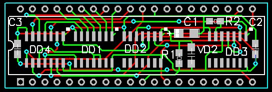

    Ага я так и сделал нашел как раз библиотеку Zilog и вставил Z80 CPU. Игл довольно понятная для меня программа.
    P.S. Капец как автороутер развел на две стороны.
    Да попа просто я переделывать буду ума руками развести у меня точно не хватит и нужно ещё почитать по поводу ручной разводки в игл может получится научится, а так это по сути первая моя плата.
    ---------- Post added at 21:46 ---------- Previous post was at 21:45 ----------
    Выбирайте емкости и резисторы 1206 размер при проектировании платы - и тогда не будет затруднений.
    я 0805 отлично паяю без каких либо затруднений

    Выбираешь в разводчике инструмент "Route manually", потом слой, к примеру "Top", и разводишь. Линии, которые не получается провести без выгибонов, пропускаешь прямыми через противоположный слой - на случай односторонней платы.
    Конкретно с данной схемой, я бы поступил так: пады от z80 считаются двусторонними, остальное на слой "топ" - планарные м/с и смд мелочь. Основные дороги по нему же, выгибонистые через "боттом" - прямыми. Потом, при желании, можно "залить" к примеру "землёй" всё пустое пространство.

    Я предполагал вот такой вариант платы:
    О а можно мне файлик я и такой вариант закажу я отпрправил в печать два своих вариант и вот ещё третий будет я себе таки выкусил Z80 и на такую маленькую платку сверху присабачу проц и будет супер компактно.

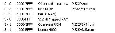

    Записать то можно, но надо еще и выборку этой половины ROM-ки приделать.
    Судя по информации из эмулятора его надо садить в слот 3-1 в адреса с 4000h до 7FFFh:

    Что значит в слот 3-1 как это можно сделать на реальной машине?
