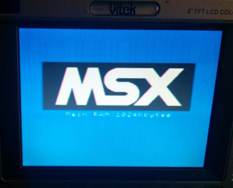

    Выше описанная схема по устранению видеопомех не дала никакого результата и мне помогли на msx.org где Егор Вознесенский уже спрашивал у англоязычной аудитории о такой проблеме и эта проблема имеет место на любых MSX2 аппаратах. Оказалось что достаточно между платой и 6 ногой VDP подключить резистор на 100к и не полярный кондей на 220мКф в параллель:
    И всё картинка стала четкой без помех и выравнялась по середине, а до фикса была сдвинута влево. Вот так теперь кажет.

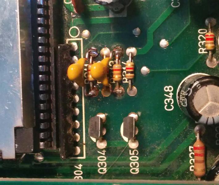

    Тот же результат получится если параллельно резистору R311 впаять керамический конденсатор емккостью 0.1 мкф (на импортных написано 104).

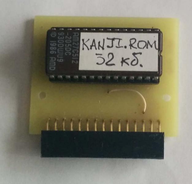

    Цитата Сообщение от DJs3000
    Остается дождаться плату порта F4 из производства и как-то подключить ром с заставкой в слот 3-1.
    Можно и без порта F4 получить заставку, если ПЗУ с kanji.rom установить в картридж вместо PAINTER.ROM под крышку в передней части корпуса компа.
    Записать надо в ПЗУ обьемом 32 Кб (27С256), выборку сделать сигналом CS1,2.
    И еще потребуется небольшая модификация основных ПЗУ-шек.
    1) В MAIN.ROM надо в ячейки 146C и 146E вместо 00 записать 2F;
    2) В EXT.ROM надо изменить ячейки начиная с адреса 2C8D:
    Сейчас там 3A F8 FA, надо изменить на 3E 87 00

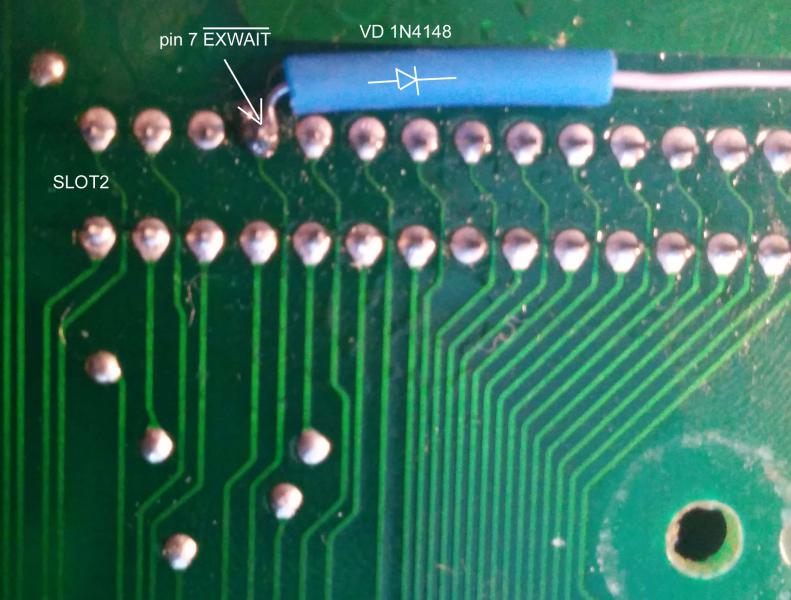

    Если подытожить процесс переделки YIS503 IIIR в MSX2+ в части железа, то получается:
    1) Выпаять чип V9938 и на его место установить V9958;
    2) Подать на ножку 21 VDP через резистор 10 Ом напряжение +5V и установить на эту ножку
    блокировочный, желательно танталовый конденсатор на 10 uF 10 V;
    3) Между пином 26 VDP (*WAIT) и пином 7 Слотового разьема (/EXWAIT) впаять диод (1N4148) катодом к VDP;
    4) Паралельно резистору R311 впаять конденсатор емкостью 0.1 uF для корректного формирования сигнала *CSYNC.
    Не обязательно, но желательно такой же кондер поставить и на R313 в цепи формирования сигнала *HSYNC.
    Выводы 4 и 27 VDP не обязательно садить на землю, поскольку они не используются в схеме YIS503 (подтянуты к +5V резисторами).

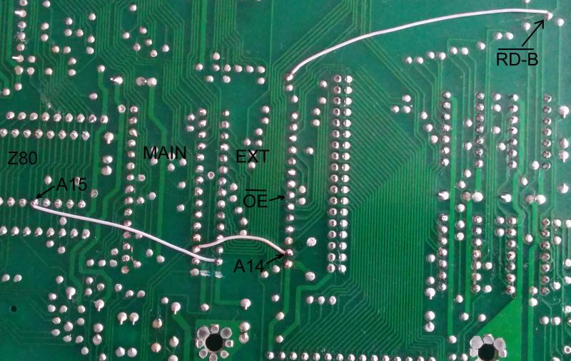

    Теперь по поводу установки ПЗУ kanji.rom
    Тот вариант, который я использовал прост, поскольку не требует переделок материнской платы, но уж больно не хочется занимать слот от дополнительного ПЗУ. Тем более, что после такой модификации основного BIOS, вынимать kanji.rom из слота нельзя - машина не запустится.
    Подумав, я пришел к такому варианту:
    kanji.rom надо посадить в один слот с ext.rom, тоесть в слот 3.0.
    Поскольку ext.rom занимает адреса 0000..3FFFF, а kanji.rom 4000...BFFF их можно записать в одну ПЗУ-шку.
    Но придется немного покурочить материнку.
    1) отрезать ножку 1 (A15) левой панельки. Причем резать надо в трех местах. Два разреза сверху, слева и справа от ножки (к сожелению один разрез прямо под панелькой), и один разрез снизу. Этим мы отсоединим ножку 1 от +5V.
    2) Прокинуть на эту ножку сигнал A15 от Z80 (пин 5).
    3) Подать на ножку 27 панельки сигнал A14 (если его там еще нет).
    4) В правую панельку (если смотреть на материнку со стороны деталей) надо записать Main.rom обьемом 32 Кб, в левую Ext.rom обьемом 48 Кб, начиная с адреса 0.
    Подготовленные образы выкладываю с нужными поправками (кроме русификации).

  9. #138
    10.07.2013
    1,432
    Вот такой вариант мне куда больше нравится и по мне так он правильней для размещения канжи в ext роме основной биос модифицировался по описанию выше или в таком случае подошел оригинальный биос?
    В этом случае подходит оригинальный, я только заменил знак "Иены" в этом ПЗУ на знак "/".
