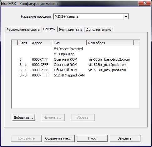

    ЗЫ. А... порт F4-то есть? Это я ведь прошил в саб-ром msx2psub.rom + msx2popt.rom, а вот басик-ром остался от Камиля (msx2p_ru.rom).
    Вот эта связка то и кажет, а basic-bios2p.rom кажет (в эмуле, по крайней мере) только при наличии порта F4, коего у меня еще нет живьем.

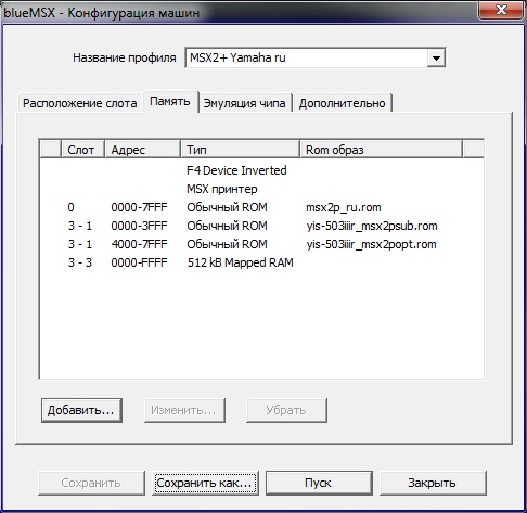

    Против живой конечно сказать нечего. В blueMSX не фурычит. На скрине конфигурация. Надо в openMsx попробовать запустить.
    На втором скрине конфиг работает.
    Осталось обмануть судьбу и собрать msx2popt.rom для страницы 2
ID:	61146   Нажмите на изображение для увеличения.

    Ётыть! Пошто F4 - inverted? Ясен пень не фурычит.

    На нашей переделке Ямахи в MSX2+ при наличии порта F4 и нажатии ресета заставка не выводится - тёплый старт. Но машинка может работать и без порта F4, просто всё время там будет холодный старт.
