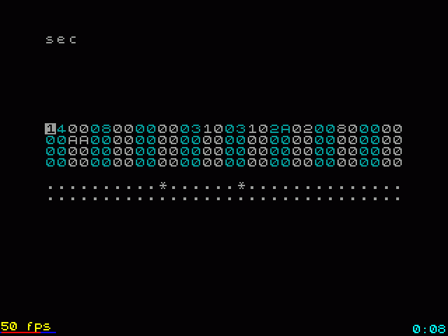

    Завтра примерно с 13 часов начну тестирование если на работу не вызовут. Принажатии S+F12, у меня это, а не как у тебя:
    Напиши, если не трудно все кнопки, как мне дейтсовать поэтапно. Как для ААА.

    FA023 должен быть записан в корень FAT любого носителя где удобней. И на FAT он должен выглядеть как FA023.$C, то есть быть в HOBETA формате.
    ---------- Post added at 00:16 ---------- Previous post was at 00:15 ----------
    Для входа в настройку кмоса надо нажать S и не отпуская нажать F12.

    получилось, а как цифры менять ?
    Навести курсор на место и нажать эти цифры на клавиатуре.
    Просто набиваешь те цифры которые нужно в том месте где курсор находится.

    2A не набираеться, а как потом сохранять ?
    Вот что я смог:
    Вот что я смог:
    ---------- Post added at 00:27 ---------- Previous post was at 00:26 ----------
    с флехи работает.
    Сохранять не надо, пишет сразу при вводе.
