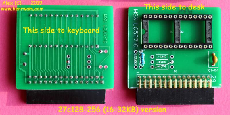

    Не прошло и восьми лет, как и у меня дошли руки до аналогичных плат.
    Тоже начал с "паинтера".
    Нюанс. Платы не работают, если у вас к CS слота подсоединён какой-либо апгрейд. Т.е. одновременно и бутерброд "F4+FM-PAK", и ПЗУ в переднем слоте читаться не будут. Если надо именно вместе - то придется прокинуть провод от дочки к другому слоту. Боковому, например.
    Сделал оба варианта, копию ямаховского, и для 27c512.
    Хотел туда testRAM запихнуть, он бы пригодился.
    Но потом понял, что я чайник, и не знаю, как сконвертить в образ, и как вызывать
    Под спойлером ссылка на видео, и еще картинки. Просто развлекался, учусь видосы склеивать.
    Картинки с "юзер мануалом, Видео в facebook, пайка и тестирование, и прокидывание недостающего проводка до слота.
    Там надо обработчик добавить к РОМу. Вот если отрезать у этого файла 16384 байта от начала, то будет testram.rom, который запускается командой _testr
    http://podrezov.com/msx2up/yis503iii...ub_special.rom
