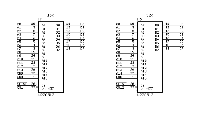

    Цитата Сообщение от Dolphin101546015 Посмотреть сообщение
    зачем копировать? ROM должен стартовать с адреса 0х4000, достаточное условие же
    Должен то он должен, но всё зависит от того как подключены адресные сигналы на 27С512. В зависимости от того как подключён старший адрес (земля или питалово), будет видна либо первая, либо вторая часть 32кб пространства на чипе. И если записать данные только в начале чипа, не дублируя их, то по адресу 0х4000 они могут и не появиться если старший адрес подключён не так. К тому же 32кб половинки игр при записи на этот чип надо менять местами - это известная фишка многих мелких картриджей от Эрика Боеза и их клонов. Я с этим постоянно сталкивался, так что теперь при записи в этот чип всегда дублирую данные на его полное адресное пространство.
    Для нашего SGC картриджа с 27C512 пришлось даже писать прогу которая готовила 64кб образ для записи на чип в зависимости от размера ROMа и установок CS1/2/12/RD: https://github.com/Wierzbowsky/SGC_ImageCreator
    На картинке конфигурация картриджа = B12 (подключены оба банка, то есть А15 напрямую соединено) и RD - доступно всё 64кб пространство слота.

    Вот же, все просто
    Сигнал /CS1 выделяет окно на чтение 4000..7FFF в выбранном слоте.
    Сигнал /CS12 выделяет окно на чтение 4000..BFFF в выбранном слоте.
    Файлик-образ заливается как есть в микруху. Ничего резать, обрезать не надо.
