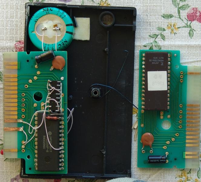

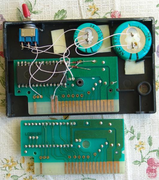

    А еще более интересное решение получиться, если вместо ПЗУ поставить СОЗУ с батарейкой или супер-конденсатором. Можно будет прямо на MSX заливать интересующий ром-имидж.
    В "модемные времена интернета" ,была изготовлена такая платка загрузки ромов в МС,на суппер конденсаторе!.https://my.mail.ru/list/yamaha_msx/photo/124
    В основном пользовал для музыкальной Ямахе CX5 с модулем SFG
ID:	68788   Нажмите на изображение для увеличения.
    все можно почитать,пообщяться на msx.org
    https://my.mail.ru/community/blog_yamaha_msx/journal 256Kb Yamaha 805.PAINTER в YAMAHA YIS503III/самодельный FDD схемы Yamaha YIS805/503 / и там же про Psion/Win SP/UIQ2 http://my.mail.ru/community/psion/
