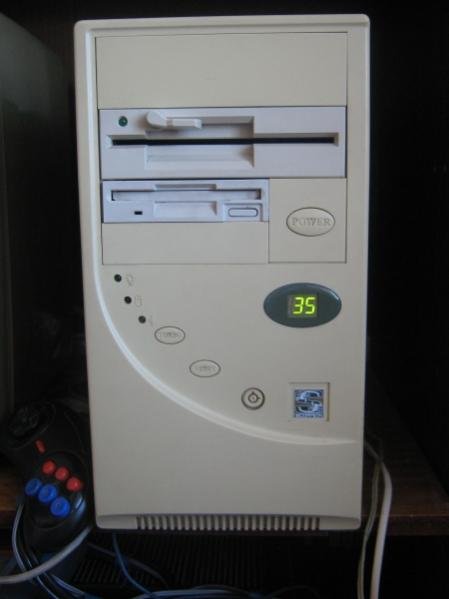

    Я так же сеговский переделовал, только штекер поменял на Дин-5, чтобы в компьютере разъем не перепаивать.
    На фотке вот он слева лежит (другой фоты нет)
