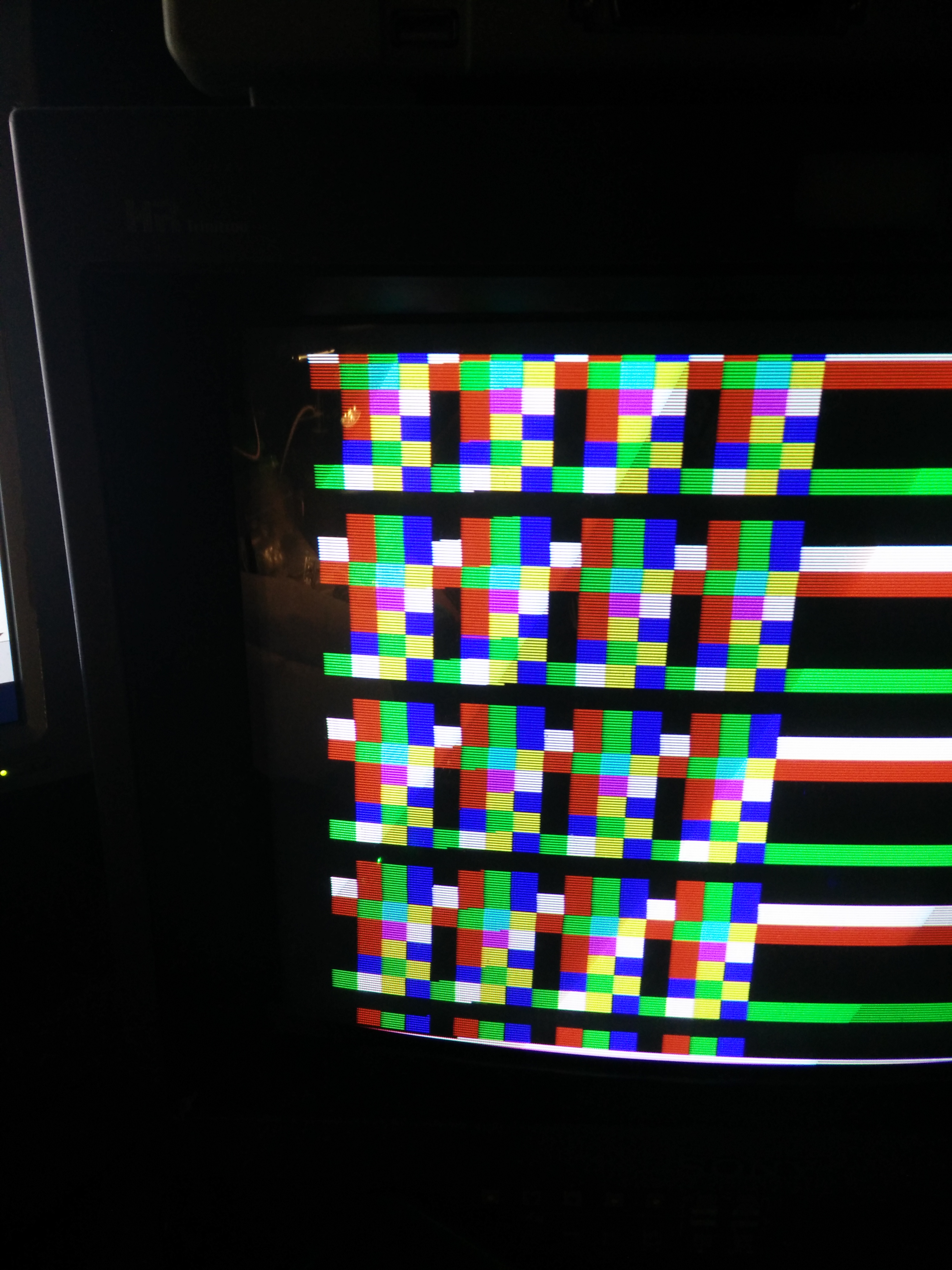

    Цитата Сообщение от alepo Посмотреть сообщение
    Попробовать получить 8-1 цветов в нескольких строках можно анализируя бит B0 в порту DD78 (0x41) (гашение строки) и быстренько сменить палитру за время обратного хода луча.
    Пробовали в том же топике, вроде получалось. Насчет "быстренько" - нормально получится только для обратного хода по кадру, так как от строчного очень мало времени останется, и еще плавать будет.
    http://www.sensi.org/~tnt23/ok240/palette_jitter.jpg
    Вот другой рецепт давали в топике про Арканоид - настроить системный таймер на прерывания синхронно с началом кадра.
    Я еще третий вариант думаю, использовать свободный канал таймера и свободную линию прерываний для смены палитры раз в несколько строк.

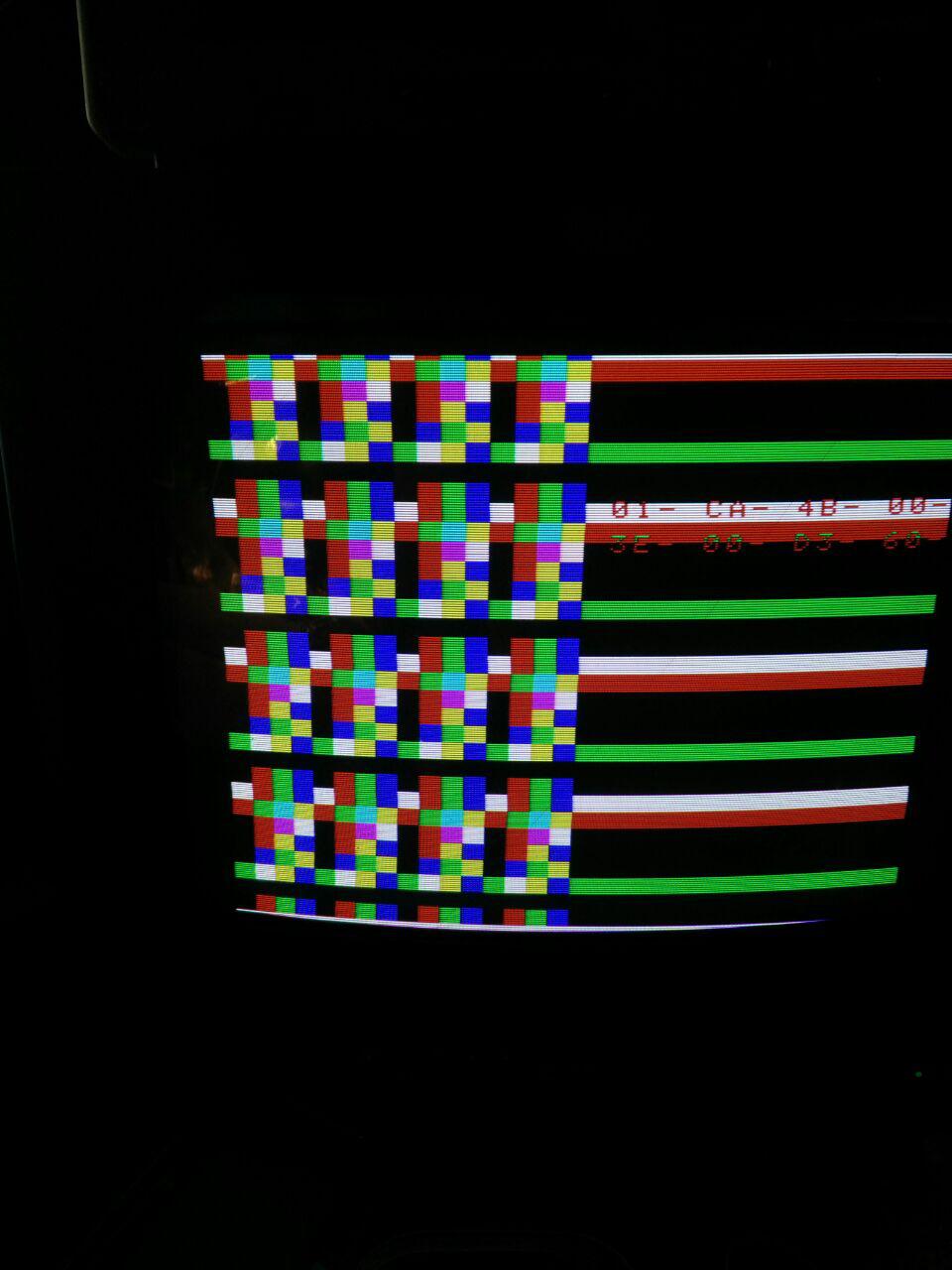

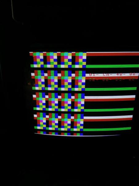

    Смотрю вот и думаю - почему такие странные цвета фона? Явно же они перебираются от 0 до 7. Нормально видны только красный, зеленый и белый цвета фона. Остальные или черные, или на моем экземпляре так умучены?
    http://www.sensi.org/~tnt23/ok240/palette_per_8_lines
    Если принять в качестве рабочей версию, что у меня перепутаны цвета на видеовыходе, а также руководствоваться таблицей №2 из Океанской Книги, то получается, что
    • фон в режимах 1, 2, 6 фиксированный (белый, зеленый, синий), в остальных режимах определяется соответствующими битами фона в регистре
    • на моей картинке имеем фиксированные цвета фона (белый, красный, зеленый)
    • там, где у меня фон чёрный, на самом деле должны проступать оттенки цвета сообразно умученности сопротивлений в видеовыходе!
    • то, что мы принимали за оргазм, было приступом астмы
