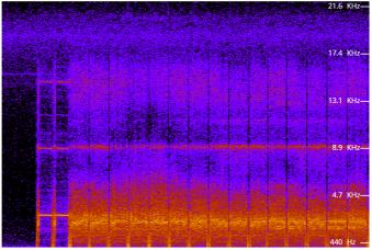

    Единственное, что меня смущает, это расчетные частоты 4166 и 2272 Герц. Даже если применить любимый школьный способ подгонки под результат и поделить их на два, получится 2КГц и 1КГц, что как-то многовато.
    Шум прибоя (спектр записи Cas1, снятый в онлайновом спектроанализаторе https://academo.org/demos/spectrum-analyzer/):

    Посмотрел наконец на картинку tnt23. Не могу понять, чем это отличается от обычного FSK?
    Тем, что во мне умер художник?
    А это обычная плотность. Пример высокой плотности MB44100m16.rar. Но там не реально декодировать, нужна более высокая частота дискретизации.

    Ну то есть я не сошел с ума и FSK это FSK, а PPM как бы тоже есть, но ее никто никогда не видел, а кто-то все же увидел, но так обалдел, что выбрал для записи частоту, в которой от модуляции ничего не остается. Как вообще можно записать что-то на пленку бытового магнитофона, что не выживает при дискретизации 44100 Гц?

    Ну, оно не совсем померло, пики видны невооружённым глазом. Но количество ошибок декодирования будет немеряным. При наличии аппаратных примочек это как-то работало, всё-таки аналоговый сигнал несёт несравнимо больше информации.
