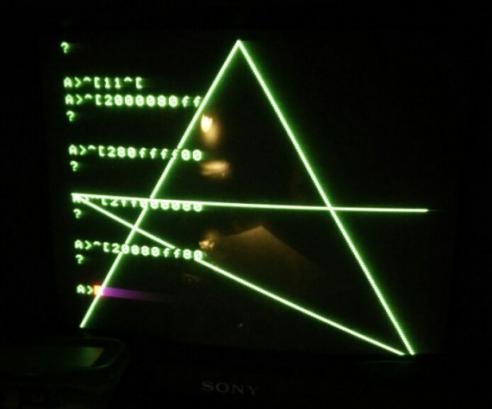

    Форматирование съехало. Я нащупал всего 9 или 10 команд, коды от 0 до 9, см. тут:
    https://zx-pk.ru/threads/14176-kompy...l=1#post986516
    Начало координат по крайней мере в мониторе версии 7 в левом нижнем углу экрана.

    У меня на точках написано верх левый угол.
    Вот так попробуй:
    ESC 1 1 <x1> <y1> <x2> <y2> затем ESC 1 2 <x1> <y1> <x2> <y2> и дальше меняя третий байт до 9 и 0. Это прямоугольники.
    Также для линий и точек.
    Я так понял эти записи.
    И похоже их нужно выдавать Монитору, а не СРМ.

    Команды все равно кому выдавать, они вводятся с клавиатуры и далее их обрабатывает процедура Монитора вывода символа на экран, которую также использует и CP/M.

    ESC 1 это действительно прямоугольники, а дальше идут не пять аргументов, а четыре. То есть правильный формат команды рисования прямоугольника - ESC 1 00 00 FF FF (без пробелов).

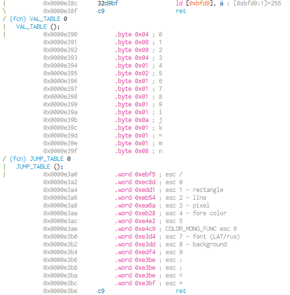

    Не совсем понял. Вот расковырянный ROM, в нем две таблицы, относящиеся к ESC-последовательностям. Значения в первой таблице как бы намекают на количество параметров.

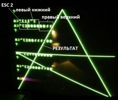

    Сделал наглядную инфографику для начинающих экзорцистов:

    Ааа, понял ESC <код функции(таблица 2)> <индекс количество байт данных(таблица 1)> <данные в соответствии с предыдущим значением>
    Таблицу рисовать из конспекта? Я вроде пытался ее описать выше, но плохо получилось.
    Кстати у тебя листинг не монитора7 потому что адреса таблицы в мониторе7 начинаются E39D и E3AD.
    У меня монитор в котром таблицы начинаются как у тебя обозначен мниторТ.

    Рисовать особо нет смысла, там некоторые вещи стоит проверить. Например, у меня не получилось переключать шрифты как написано, и много где параметры циклически заходят на второй круг. Скажем, ESC 6 нужен всего один бит, поэтому результат будет одинаков для последовательностей ESC 0, ESC 2, ESC 4 и т.д.
    Я потрошил монитор AZMaster, не думаю, он сильно отличается от 240/7. Но хорошо бы сделать полную аутопсию обоим мониторам, вдруг найдется что интересное.
    Вроде остались неразъясненными команды ESC 5, ESC 9 и ESC =.
