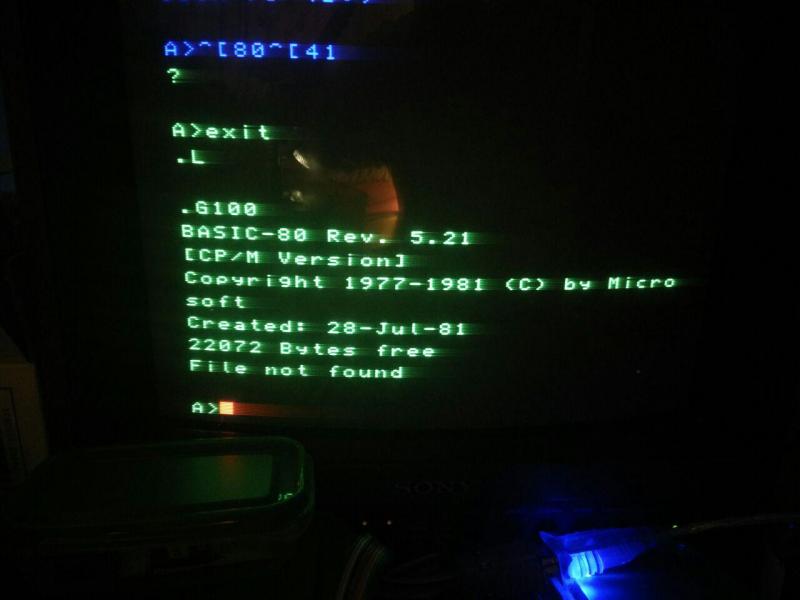

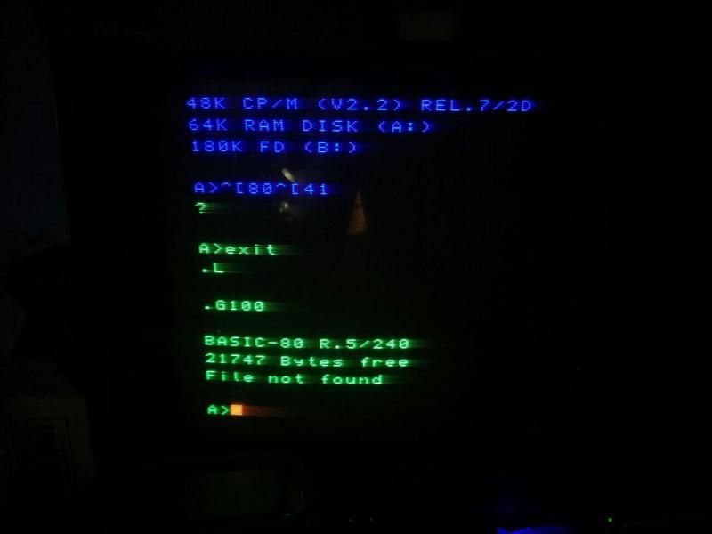

    Как только взял Tera Term, проблемы с загрузкой по директиве L ушли. HEX-файл размером 55К грузится на скорости 4800 примерно 2 минуты.
    Оба бейсика, MB.HEX и MBASIC.HEX, загрузились и запустились без запинки (ну, почти):
    По-видимому, оба рассчитаны на запуск из-под CP/M.
    Передача на скоростях 9600 и 19200 (1.9Кб/сек, 55К за 30 секунд) тоже работает.
    Да это СРМ программы.Сохрани их на ЕД командой SAVE <к-во блоков по 128> <имя файла>.
    А затем попробуй на ленту командой WRITE <имена файлов>. Если имя не укажешб то весь диск.
