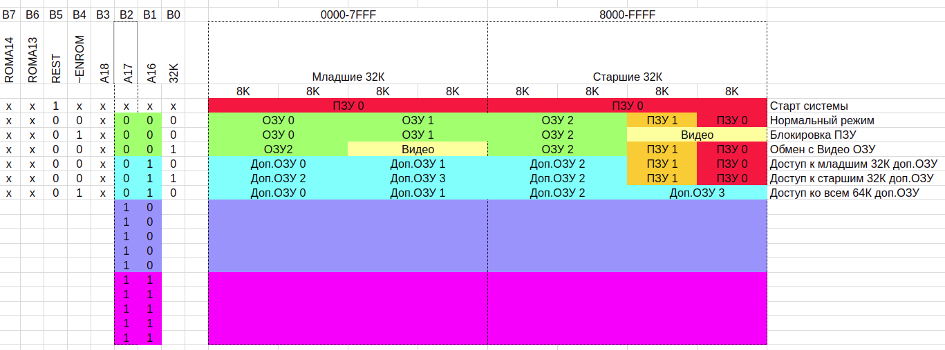

    Я пока не могу понять, как идет обращение к обычной памяти и к видеопамяти применительно к двум линейкам ОЗУ. Видеопроцессор читает 16 бит данных за раз, то есть, получается, сразу из обеих линеек?
    По поводу РУ7, кажется, все довольно просто. Нужно чуть подкорректировать процедуру чтения-записи сектора из/в дополнительное ОЗУ. Сейчас при обращении к доп.ОЗУ выставляется в 1 бит A16. Так как с двумя линейками по 64КБайт у нас всего две страницы ОЗУ (основная и дополнительная), то для выбора страницы хватает одного бита (0 - основная, 1 - дополнительная для кваза).
    С установкой микросхем памяти большего объема страниц ОЗУ становится, натурально, больше в 2 или 4 раза. Стало быть, нужно уже два или три бита для выбора 64-килобайтных страниц. Самое простое - устанавливать в 1 бит A17, получится вдвое большее количество 128-байтных секторов.

    Вот это непонятно. В статье говорится, что видеопроцессор (громкое название, просто схема вывода на экран) читает из памяти за один раз 2 байта. Из этих двух байт складываются либо 16 монохромных точек, либо 8 цветных, которые выводятся последовательно в строке. То есть обращение к памяти 16-битное.
    Когда процессор обращается к памяти, его, само собой, интересует только 1 байт. Возможно, на практике считываются все равно 16 бит, просто лишние данные из ОЗУ никем не подбираются в этом случае.
    По поводу видео-ОЗУ. Его объем всегда составляет 16Кбайт, и окно в мир можно располагать по адресам 4000-7FFF или С000-FFFF. Дополнительным битом в другом порту можно заставить видеопроцессор брать данные из дополнительной страницы.
    Я попытался свести в красивую цветную таблицу журнальные данные и осмыслить поддержку РУ7.
    Ссылка на Google Docs:
    https://docs.google.com/spreadsheets...it?usp=sharing

    В режиме 5 и 6 доступ к дополнительному ОЗУ не получается переписать из основного ОЗУ в дополнительное, так как основного НЕТ.
    Там скорее всего перед ПЗУ НЕ дополнительное ОЗУ2 , а ОСНОВНОЕ ОЗУ2.
    Есть интересная конфигурация.
    Если поставить РУ6 то имеем 32К основного ОЗУ.
    На место D1 ставится ПЗУ обьемом 16К,а на D2 ставиться статическое ОЗУ 32К
    и получаем полную память, но не имеем ЕД.
    Сегодня добрался до паяльника. Так что продвинулся немного, осталось запаять ОЗУ, кондеры по питанию и разьемы.
    Хочу запаять 2 линейки РУ7, но пока в раздумье и "курю" схему по этому поводу.
    Код переноса сектора между основной и доп.памятью с этим справляется легко: для каждого переносимого байта сперва включается исходная страница, оттуда байт копируется, потом включается приемная страница, туда байт кладется. Медленно, но верно. (Я бы еще запрещал прерывания на время работы таких процедур, на будущее)

    Если принять за рабочую гипотезу, что память в "Океане" 16-разрядная (как и нарисовано на картинке, собственно), то все становится чуть понятнее. Не две линейки 64Кx8, а одна 32Kx16.
    Сентенцию про A8 надлежит понимать просто: четные блоки по 256 слов хранятся в первых 8 корпусах, нечетные во вторых. Все обращения к памяти (процессора или видеопроцессора) всегда 16-битные, только в случае процессора нужный байт мультиплексируется на четную или нечетную половину ОЗУ по A8, и активируется соответствующий CAS. Видеопроцессор активирует всегда оба CAS.
    Отсюда печальное следствие: все микросхемы памяти должны быть одного размера.
