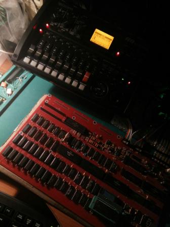

    ivagor, вот два вава: файл длиной 2560 байт, записанный из CP/M командой WRITE, и весь кваз (подозреваю, что 64Кбайт), выгруженный из Монитора командой W.
    1. http://sensi.org/~tnt23/ok240/ok240file.zip
    2. http://sensi.org/~tnt23/ok240/ok240disk.zip
    Писалось в моно режиме с дискретизацией 44.1КГц, уровень записи был выставлен чуть менее 0дБ.

    Спасибо за файлы, но я уже когда их посмотрел в audacity, стало понятно, что в emu они не загрузятся. Вероятно это работа АРУ звуковухи. Нерилтаймовый декодер таких файлов умные люди скорее всего сделать могут, а вот чтобы в эмулятор грузить с использованием стандартного софта - это значительно более сложная задача.
    Но скорость можно оценить:
    ok240file.WAV - примерно 3600 бит/секунду
    ok240disk.WAV - примерно 4480 бит/секунду
    Это явно не 500 бит/секунду.
    По поводу обмана ару могут быть разные варианты. У меня такая идея - если это ару звуковухи, то можно в один канал подать синусоиду или меандр с диапазоном сигнала примерно соответствующим установившемуся сигналу океана, а в другой канал собственно писать океанский сигнал. Не призываю это делать, но способы есть, может и более простые и правильные.

    Вряд ли звуковуха (портастудия для записи музыкальных инструментов) имеет какую-то авторегулировку по входу. Так что скорее всего мы имеем почти не искаженную трактом звукозаписи картину вытекающих из Океана магнитоданных.

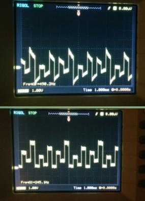

    ivagor, запись тут: http://sensi.org/~tnt23/ok240/tapdac.zip
    На картинке: вверху выход "Океана" после конденсатора (на разъеме), внизу - до конденсатора.

    Попробовал отсортировать уровни для реала, но не уверен, что получилось полностью правильно. И еще этот конденсатор.
