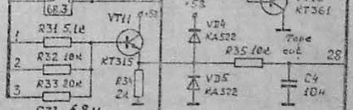

    Возможные причины:
    - неправильно установлены резисторы на плате
    - ошибка разводки платы
    Проще поиграть резисторами.
    В журнальной схеме выходы C0, C1 и С2 ППА DD67, обозначенные как Tape1, Tape2 и Tape3, суммируются на эмиттерном повторителе VT11 с весами 5.1К, 10К и 20К, соответственно.

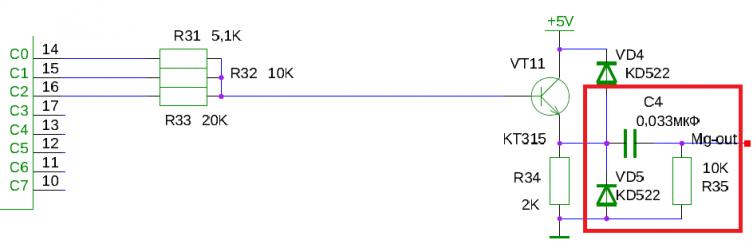

    В схеме реплики все так же. Но есть маленькое отличие в схеме реплики!
    В журнальной статье читаем:
    Выходной сигнал, подаваемый на линейный вход магнитофона, формируется 3-разрядным ЦАП на резисторах R31, R32, R33 с последующим интегрированием цепью R35, C4.
    Смотрим внимательно на фрагмент магнитофонного вывода реплики:
    Конденсатор и резистор поменяны местами, в результате вместо интегрирующей цепочки имеем дифференцирующую, отсюда эти дикие всплески на фронтах сигналов. (О номиналах: в журнальном варианте с 10К и 10нФ имеем частоту среза RC цепочки в 1.5КГц)
    PS Читаем далее в журнале (ПЭВМ "ОКЕАН 240": КОНСТРУКЦИЯ И МЕТОДИКА ОТЛАДКИ, МПСиС №3, 1987, с.77):
    интегрирующая цепь в схеме формирователя выходного сигнала магнитофона заменена дифференцирующей, для чего потребовалось поменять местами элементы R35, C4;
    PPS Уже отмечали на форуме, см. https://zx-pk.ru/threads/14176-kompy...l=1#post348728
