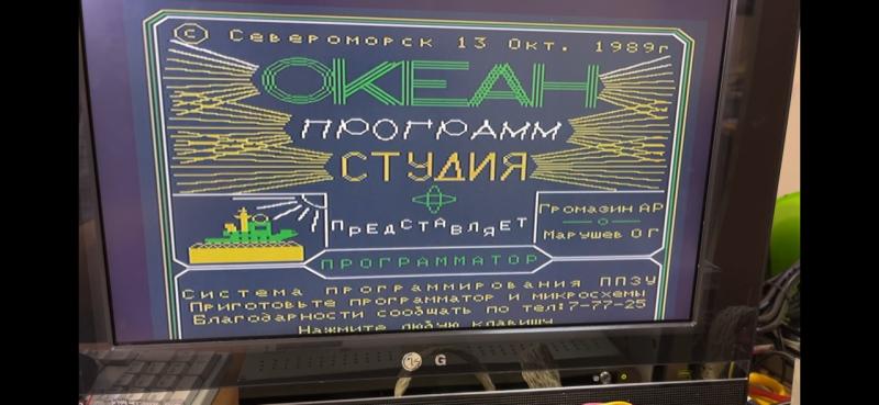

    Из книги с удивлением узнал (или забыл просто ) про рисование окружностей и эллипсов.
    Ты пробовал и получилось?
    конечно пробовали.. почему ж нет..

    нет, все не совсем так.. или даже, совсем не так.. я конечно мог уже подзабыть все тонкости.. с конца 80-х то годов.. но есть же базовые характеристики системы, заложенные аппаратно, т.е. схемотехнически.. которые никак, никакими ухищрениями не изменить.. в нашем случае - океан способен в цветовом режиме выводить изображение лишь 4-мя цветами.. т.е. цветов ВСЕГДА только 4.. причем это считая цвет фона! т.е. по факту если фон черный, то любая произвольная видимая точка графики может быть лишь одним из трех цветов. Если включить режим монохромный.. то ясен пень на то он и монохромный, что точки могут быть только одного цвета.. весь сыр-бор заключается в возможности маневрировать с набором этих 4-х цветов.. и цвета эти - не любые а из фикс набора - это т.н. "палитры", т.е. наборы цветов. т.е. таки да! можно заключить что в один момент времени на экране телека можно насчитать не 3 а 4 цвета.. если цвет фона - не черный! (или не белый).. везде где в справочной информации фигурируют различные цветовые комбинации, речь идет о палитре, которая задается неким управляющим кодом (байтом), который в свою очередь, определенным образом перенастраивает схемотехническую часть, (через порт) в частности, палитры записаны в 556РТ4 (вроде, если память не изменяет).. палитр тоже не так много.. они меняют весовые коэффициенты по цветовым каналам (RGB).. , более внятно это надо разбирать уже глядя в схему.
    т.о. все игры и программы для океана ограничены выбором цвета определенной точки графики как один из трех. четвертый цвет - это цвет фона.. что бы например стереть "цветную" точку.. как? надо по тем же координатам нарисовать точку цвета "фон".. а фон - это не точка, это отсутствие точки.. но да, в ряде случаев он может быть например темно-синим.
    как-то так.. это классический способ получить цветное изображение на таких примитивных графических системах как в океане..
    ((например, в популярных в тоже время "синклерах" реализована более изощренная система при примерно той же схемной сложности они сделали возможным на одном экране (в один момент) видеть точки (элементы графики) большим количеством цветов, 8.. и это визуально сильно лучше .. любой скажет что игры синклеров яркие и красочные.. но там это достигнуто иным ущемлением - цвета определяются тоже палитрой, но в рамках одного так называемого "спрайта", квадратика 8х8 пикселей. тонкостей я уже не вспомню не обратившись к спецлитературе, но точно то что не возможно на синклере вывести 8 точек подряд в рамках одного спрайта 8-ю разными цветами..
    как-то так.. но по синклерам - это отдельная тема.. просто для аналогии с океаном.
    в дополнение - картинка выше, несколькими постами - экран-заставка нашей програмки программатора, была как пример рисования ESC-последовательностями графических элементов, в том числе окружностей и эллипсов.. но по ней же можно и увидеть что цветов всего 3! :-)) плюс фон - черный.. это не из-за недостатка нашей фантазии.. :-) а ограничение системы.. на этом конкретном скрине цвета: белый, желтый, зеленый.. и поменять зеленый например на красный - низя.. совсем никак .. (нет, можно, перепрошив РТ4..:-)) .. но в рамках этой палитры других цветов нет.. если перед запуском программы выставить (клавишами через ESC8***) иную палитру, то этаже программка нарисует туже картинку в других ТРЕХ цветах..
    (могу как пример сделать рапу-тройку фоток).. :-)
