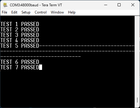

  11. #410
    17.03.2009
    Moscow
    537
    29
    56 сообщений
    (клавиатурное сейчас в состоянии "вспомнить всё"(mplab), включая то, чего и не знал(hi-tech C), ну и в магазин за мелким пиком надо)
    но поскольку зуд - таки вписал делитель "2" в тест; вписал скорость 48000 в cp2102 (на место какой-то несуразной 51200), и вот результат
    длительность rst2 (читай - время от прихода символа по уарту до его считывания) пляшет в пределах 20..50 мкс, т.е. без припаивания управления потоком не обойдется
