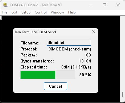

    день исследования управления потоком на вв51 прошел увлекательно, но в итоге обошлось)
    в сухом остатке - увеличил тактовую на вв51 с 2.4 до 3 МГц[DD42] (ну и еще выкинул команду "ani 7f" перед возвратом из мониторной процедуры RI, бо не понимаю зачем она)
    гружу кораблик на скорости 48к:
    Последний раз редактировалось UncleDim; 12.08.2024 в 23:44.

    Так какая теперь инициализация? Управление потоком задействовано?
  3. #413
    17.03.2009
    Moscow
    537
    29
    56 сообщений
    Управление не задействовал, всё успевает. Делитель двоечка (tx-rx-clk не менялся)
