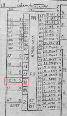

    Отлаживая утилиту IO.COM на реале, столкнулся со странностью: пишу в порт управления цветом 0E1h разные данные, а обратно читаю неизменно 0E1h. Проверил другие порты той же ВВ55 - та же история; из порта 0E0h читается всегда 0E0h, из порта 0E1h - 0E1h. Как если бы читал из несуществующего порта.
    Посмотрел внимательно схему:
    Авторы сэкономили на возможности чтения из DD67 в принципе. По идее это можно понять, все порты там работают на вывод, но вдруг бы кому захотелось порт принтера использовать на чтение?
    Этот пользователь поблагодарил tnt23 за это полезное сообщение:
    Pyk(28.09.2025)
  10. #429
    28.03.2006
    2,782
    570
    201
    139 сообщений
    ...как и с DD17 (порты управления банкингом ОЗУ и ПЗУ, и аппаратным скроллом). На журнальной схеме /RD подключены к точке +B.
